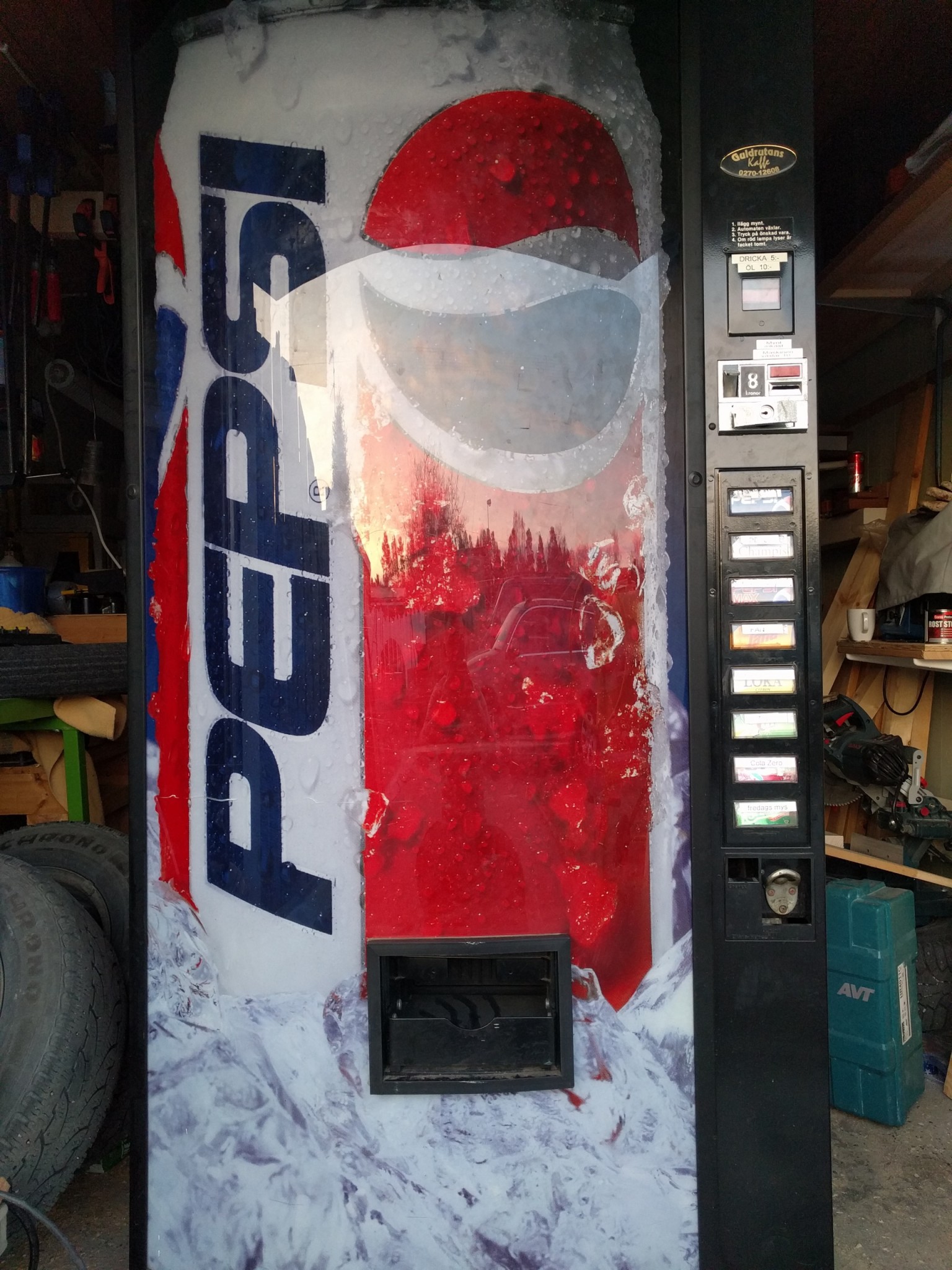

Kan vi inte få en bild på hela skapelsen? :)
Vad vill du se? Framsidan? :)
En gammal Pepsi-läskautomat täckt med is och snö i ett garage.
För övrigt så kunde Selga plocka hem åt mig. Osram TLX, strax under 1500mm, 400:-/st exkl. moms. Visste inte om det gick att beställa bara två rör eller om man åkte på ett tjog. Oavsett var det fanimig i överkant...
