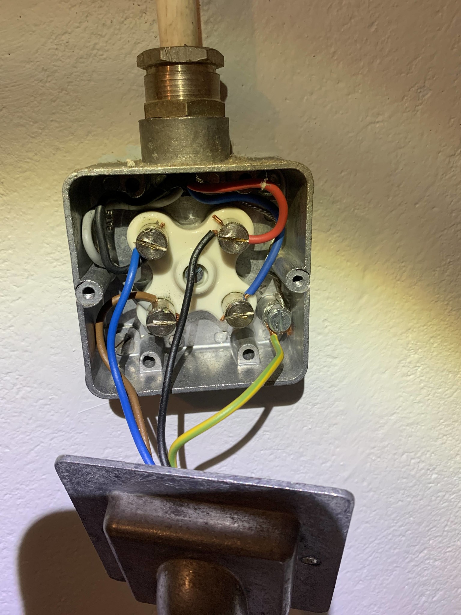

Hej, vi har köpt ett hus byggt på 50-talet där den den gamla Electrolux-tvättmaskinen från 80-talet var kopplad enl. bilden.
Vår nya maskin är 1-fas och har de traditionella kablarna brun (L1), blå (N) och gröngul (jord).
Men jag funderar på om den gamla maskinen kan ha varit felkopplad? Den blå kabeln i väggen som borde vara noll är ju inte ens använd. Hur fungerar det, kan maskinen varit kopplad mellan två faser och utan nolla sedan 80-talet utan att bränna ned huset?
Färgerna på maskinens kablar i sin tur stämmer överens med sunt förnuft, så mycket förstår jag. Kan det betyda att svart i väggen lika med noll och grå och röd i väggen är fas?
Det var även lite obehagligt att upptäcka att jorden ligger okapslad i uttaget (hemmapul?..) Föreligger det någon risk med det?
Vi ska byta ut elen i huset på sikt när ekonomin tillåter, men just nu vill vi mest få igång vår tvättmaskin någorlunda snabbt.
Allt gott!

Mät dig alltid fram (eller spåra bak till elcentralen) till vilka som är fas och neutral, gå inte på färgerna.
Speciellt ska man undvika att gå på kabelfärg i äldre hus, då standarder ändrats genom åren, så även om allt är rätt o riktigt (för sin tids standard) så kan det skapa förvirring.

Javisst, så är det ju. Men var mest nyfiken kring den nuvarande installationen. Om den suttit sedan 80-talet utan att brinna upp, då kan den omöjligt varit kopplad fel… eller? Alltså att maskinens nolla och fas båda varit kopplade på varsin fas?

Kolla märkskylten på maskinen. Jag skulle inte bli förvånad om det är en trefasmaskin som är inkopplad.

Helt normala färger för sin tid.
Förmodligen svart nolla, röd, blå och grå som faser och jord i kabelns mantel.
Blå blev nolla först på 70-talet. Innan dess var den ofta tändtråd eller fas i trefasledningar.
Nolla var oftast vit eller svart.
Röd var ofta jord, men kunde också vara tändtråd eller fas i trefasledningar.
Men som vanligt, mät.

Jo, det är absolut en gammal trefas. En fas till motorn och en till värmeelementet (varför kallas de trefasmaskiner när de bara använder två faser?) Skall dock bara använda en av dem på nya maskinen, plockar loss säkringen till den andra. De är båda märkta på proppskåpet.

Tack! Då vet vi att huset inte brinner ned om vi fortsätter tvätta på gamla maskinen tills vidare då

Vet inte var du ser två faser, enligt bild ser det väl ut som tre faser och jord är inkopplat?
Men mät upp, det tar ju inte lång tid, så behöver du inte fundera mer. Du behöver ju ändå veta hur nya maskiner ska kopplas.

Frågan är vilken blå som är nolla.Den svarta som @PNO föreslår, då är det två faser, nolla och jord till befintlig maskin och blå inkommande fas sitter för sig själv. Om det däremot är blå inkommande som är nolla så är det tre faser utan nolla till maskinen, vilket inte heller känns totalt orimlig.

Det är en gammal Bosch V452 (kvalitet á la 80-talet!), vilken efter lite efterforskningar visar sig ha tvåfasmatning. Då blir väggens svarta alltså nolla i detta fallet.

Ja det är inget oväntat där och PNO kan man som jag ser det lita på väldigt mycket i dessa frågor då han dristar sig skriva något. Långt över forumets vanliga brus och dravel nästan i klass med Bo Siltberg.
