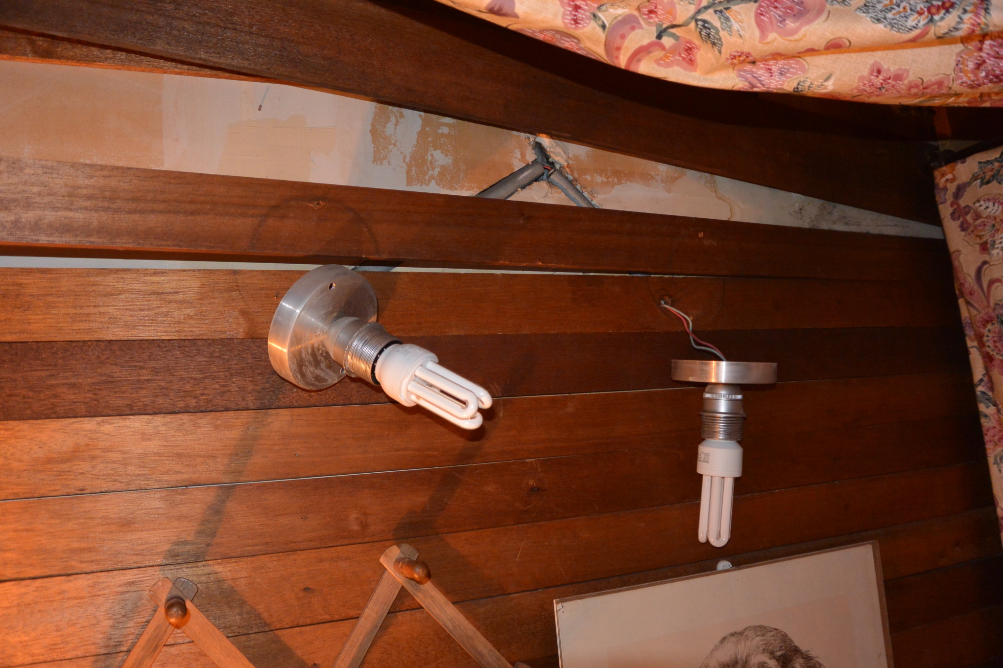

Jag kan tänka mig att en LED lampa skulle kunna blinka sådär om den kopplas i serie med något, så den får alldeles för låg spänning. Jag tror på en felkoppling.

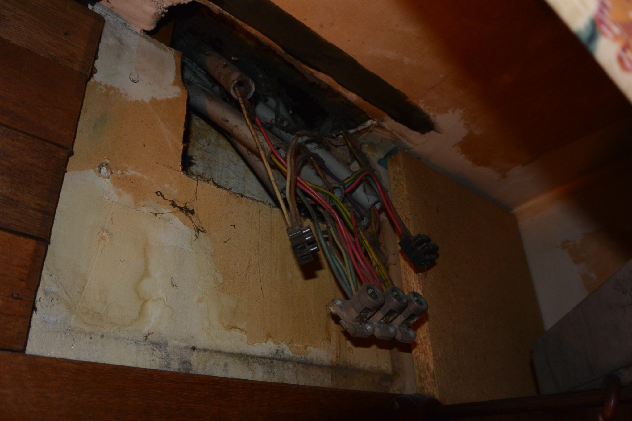

Jo, ju mer jag funderar och tittar ju mer osäker blir jag på vad som är fas, nolla och tändtråd i kopplingsdosan.H hempularen skrev:
Frågan är om jag måste utreda det, eftersom jag aldrig hade upptäckt märkligheten om jag inte började pilla. Hade planer på att undersöka om man kunde göra utanpåliggande montage från denna punkt men då det inte finns skyddsjord tvärdog den planen.
Får istället dra från en annan punkt i köket där jag har jordade uttag, lite surt att belasta alla vitvaror förutom spis på samma 10A-säkring bara.

Ok, kan nog vara korrekt, om det ni fingerat så länge, men då har du ingen femledarmatning som du skrev..Bäckarn skrev:
Nja jag känner mig rätt oskyldig, eftersom mina föräldrar var glada tonåringar när installationen gjordes
EDIT: eller du menar normskåpet? Jag har förvisso inte kopplat den heller men det är en jordsfelsbrytare framför proppskåpet och brytarna bredvid är till en trefas-elpatron.
Samma fenomen råkade jag ut för hos en släkting i Frankrike. Om det var felkopplat eller ett smart sätt att få mysbelysning på en toa vet jag ej men två lampetter på var sida om spegeln var seriekopplade och där satt två 60 W glödlampor som lyste med knappt halv effekt. Ägaren till lägenheten hade drabbats av sparivern och satt dit två lysrörslampor och dom blinkade i samma takt som på din video.Bäckarn skrev:
Film över beteendet: [länk]
Lite spännande är att LED-lampan är släckt när strömbrytaren är sluten. Och när strömbrytaren är öppen så flimrar båda lampor, ett beteende som inte finns när LED-lampan inte är där (det hade ju inte gått en förbi). LED-lampans pulserande urladdning går också över till vanliga lampan alltså. Lite konfunderad blir jag... Men nu ska jag inte slösa mer tid på detta
EDIT: hopps kunde visst ladda upp video i inlägget:
[video]
När man tände så slocknade en efter några sekunder och sen började dom växelvis blinka.

Nu när jag tittade på videon en gång till så är jag ganska säker på vad det är som är fel.
Du har brytaren inkopplad på nollan ifrån lampan. Du har först en lampa som lyser normalt, din testlampa är släckt. Då är brytaren sluten. Strömmen från lampan går via brytaren till neutral.
Sedan bryter du med brytaren, då är din testlampa inkopplad på "tändtråden", som alltså är bruten nolla. Då hamnar de två lamporna i serie med varandra.
Om jag har rätt så har du ett solklart fel, man skall alltid bryta fasen, inte nollan.

Det var samma sak i Frankrike, brytaren var på nollsidan så när det var släkt lyste min provpenna på nästan allt man provade på, när man tände så slocknade provpennan.H hempularen skrev:Nu när jag tittade på videon en gång till så är jag ganska säker på vad det är som är fel.
man kan ju diskutera hur stor faran med detta är.
”Elcentralen” var täkt av en tygklädd skokartong !
Med vanliga glödlampor funkade ljuset på toa. Jag ville inte ge mig på att koppla i Frankrike det tog en tid att förklara vad felet var via tolk!
Där var säkring i hallen till all belysning, ”skokartongen” innehöll kopplingsdosa modell större med fas, nolla,jord. Det konstiga var att fas var kopplat direkt till lampan och sedan i serie med nästa lampa via sockerbiten till brytaren som slöt till nollan. Därav det märkliga när man provade med en beröringsfri provpenna, den lyste överallt! Men om man tände lamporna så jordades kablarna och pennan slocknade?!Mikael_L skrev:
Tänker man annorlunda i andra länder när det gäller obruten fas, eller var det bara felkopplat.
