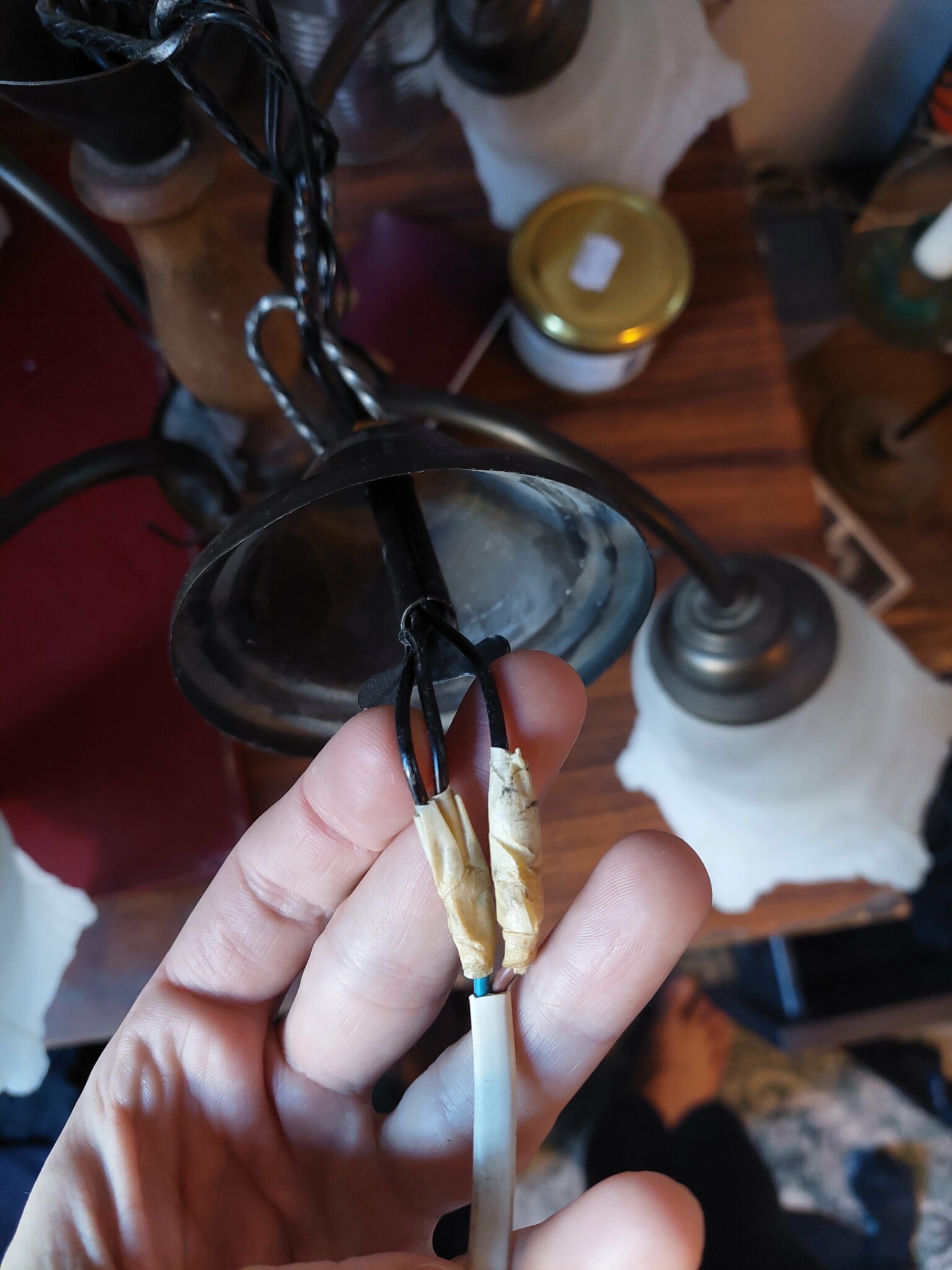

Köpte en gammal taklampa på scondhand som hade en taskigt utförd koppling till lampsladden. Ska ersätta den men undrar hur jag ska få reda på vilken av de två svarta kablarna från lampan(som på bilden är kopplade till blå neutral) som är jord samt neutral? Eller är ens någon av dom jord?

Ingen av dem är nog jord utan en är nolla och sen är det två tändtrådar som går till olika ljuskällor.
Om inte taklampan är omgjord så får den inte kopplas in i rum där det finns jordade vägguttag. Gör man det finns det en risk för livsfarliga situationer.

Det spelar ingen roll. Lampan är troligen gjord för krontändning vilket innebär att två trådar går till varsin halva av lampan, och den tredje är gemensam. Du har två trådar som är sammankopplade, det är troligen de rätta trådarna. Så du behöver bara koppla likadant. Vad som är fas och nolla spelar ingen roll.
MEN lampan ser gammal ut och måste inspekteras så att ledningar och lamphållare är friska. Som den ser ut på bilden så får den sedan endast användas i gamla isolerade rum med ojordade uttag.
Ska den användas i moderna rum med skyddsjordade uttag så behöver den renoveras till dagens status.
https://www.byggahus.se/el/renovera-gammal-ljuskrona-elektriskt

Är det ihoplindat med maskeringstejp ?

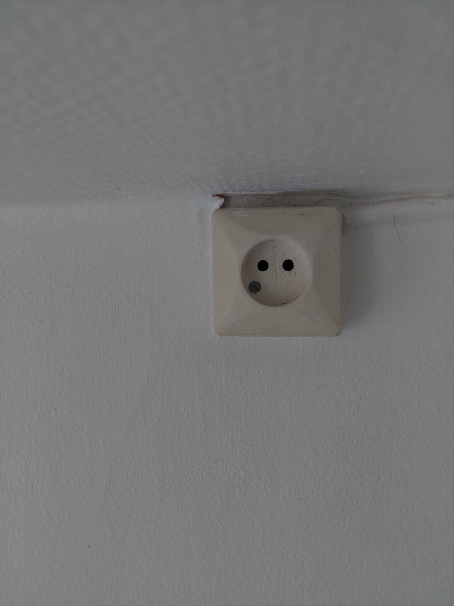

Verkar som det är ojordade uttag i taket så antar den går att använda här. Ledningar och så verkar vara i fint skick. Tack för svar
Ja det var det 😅

Om du har en multimeter kan du testa att mäta resistans mellan olika delar av armaturen och pinnarna på kontakten. Det är såklart ingen garanti att det inte uppstår något knas, men bättre än inget.
