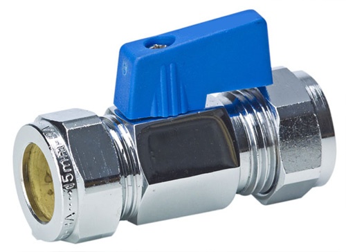

Skruvkoppling på klämringskoppling?
Ska montera en ny köksblandare, som ansluts med pexslang liknande den på bilden nedan (I ena änden, men slangen är fast ansluten till själva blandaren.), storlek R10 på skruvkopplingen.
http://www.clasohlson.se/Product/Product.aspx?id=164717525
Kan jag ansluta denna invändigt gängade koppling till en klämringskoppling av den här modellen, så vitt jag kan se så verkar den ha utvändig R10 gänga.
Eller är det någon annan stigning på gängorna eller något annat som gör att man inte bör ansluta en klämringskoppling till en skruvkoppling?
http://www.rinkabyror.se/artikel/foravstangningsventil-cu-cu-12/?select=true
Det funkar att ansluta slangarna på en klämringskoppling, men klämringskopplingen har ingen bra yta för tätningarna att täta mot. Så det är inte att rekomendera. Ringen där klämringen ligger emot är för smal.
Bättre med en avstängare med klämring i ena ändan och R15 gänga med plan ansats i andra ändan i så fall.

En sån här ska du ha:
http://www.rinkabyror.se/artikel/foravstangningsventil-cu-utv-ganga-10x15r/
Är du osäker på dimension på gänga kolla här:
http://www.rinkabyror.se/sida/hjalp/storleksguide/
