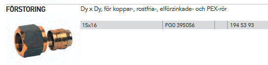

Någon som vet var jag kan finna klämringskoppling 16 x 16 till gamla kopparrör (-70 tals )

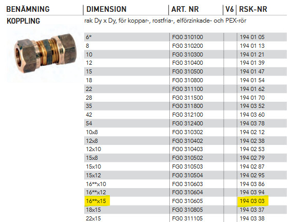

16mm går fint att skarva.
Köp en 16x15 koppling och en lös 16x15 förstoring (och montera den på 15mm ändan) så blir det bra.
Varför behöver du skarva ett 16mm rör?
Prylarna kan du tex köpa här:
https://www.hornbach.se/p/koppling-rak-forminskande-vatette-16x15mm-1940303/10617828/
https://www.hornbach.se/p/forstorin...ardig-massing-15x16-mm-pn16-1945393/10617857/
Bild av en tabell med specifikationer för rörkopplingar, inklusive dimensioner och artikelnummer; en koppling till vänster.
Förstoring 15x16 mm för koppar-, rostfria och PEX-rör, avzinkningshärdig mässing, artikelnummer FGO 395056 och 194 53 93.

Tack för tipset 👍
Pga en frysskada
