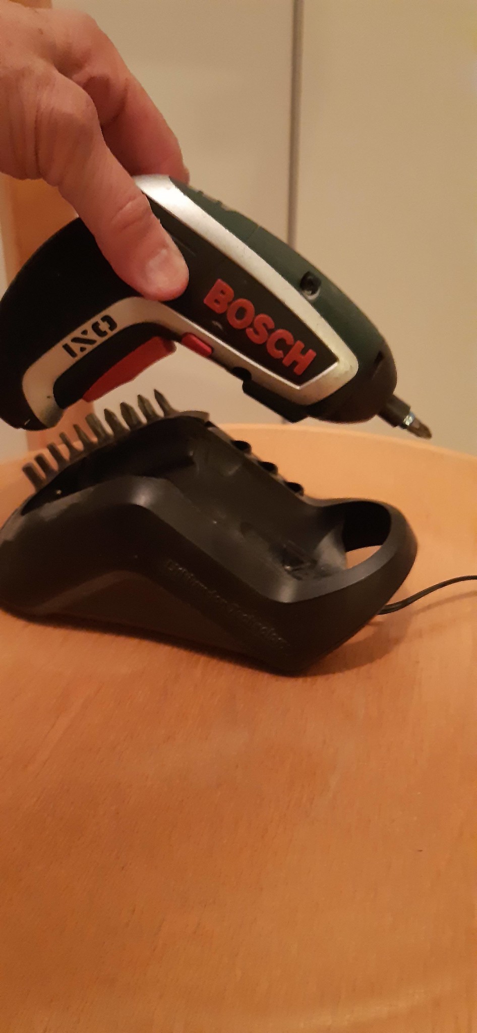

Kollade runt lite och den lilla Boschen ser riktigt trevlig ut. Bonus med samma märke som jag såklart :)
Ser ut att vara bra pris på netonnet, finns här i byn dessutom...
[länk]

  • En hand håller en Bosch sladdlös skruvdragare ovanför dess laddningsstation på ett träbord.
Finns kanske en anledning att det är just den som finns i plastleksaksvariant i Bosch egna verktygslåda för barn? :-)
cpalm

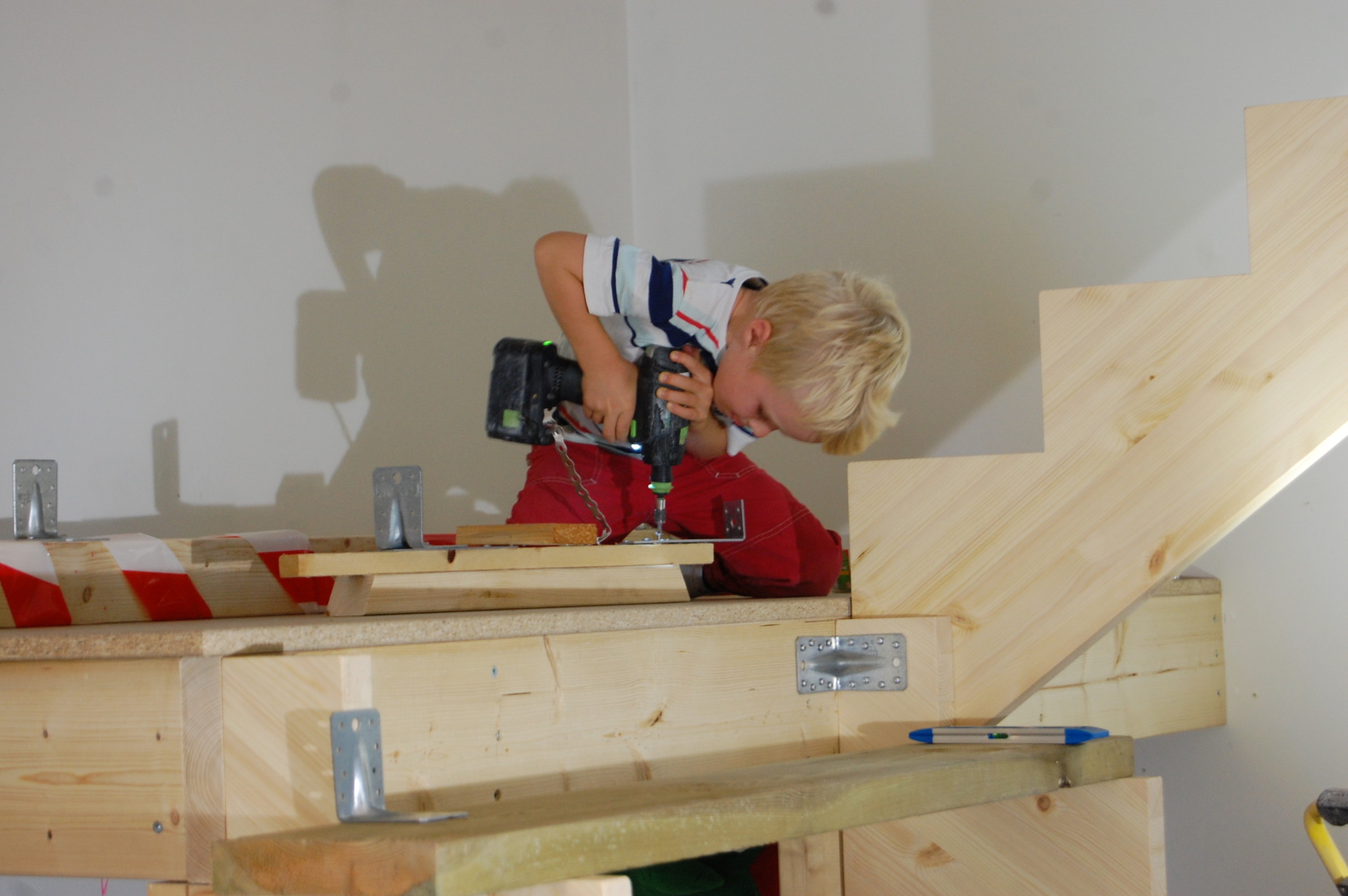

Klart grabben ska ha en Festool.
6-årig pojke använder en stor borr för att bygga trätrappa, omgiven av byggverktyg.
Bild från häromdagen när jag och sonen 6 år byggde trappa hemma. Han brukar kalla den lilla för sin maskin, men nu tyckte han den var för klen och bad att få låna min större ;-)
Pappa fick därmed skruva 6 x 80 skruv med den lilla...

En sådan funkade kanon förr. Har 2 faktiskt. (Eftersom lillgrabben gömde en i en stövel i garaget, hittades efter typ 8 månader) Använt den själv till montering ikeaskåp. Nu vill han ha en "riktig".
Syftar på lilla gröna Boshen i inlägget ovan.
