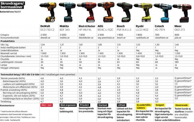

Här finns en ny testkörning.
http://www.testfakta.se/verktyg_redskap/article60851.ece
DN hade också en redovisning av testet.Taxen skrev:
