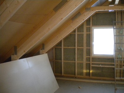

Jag tror han menar ungefär så här, men med plyfa eller spikad och limmad masonit istället för spikplåtar.
Precis så, vet dock inte hur mycket bättre effektivare det blir om man försöker att minimera köldbryggor genom att lägga i kors.

Jag salade på mina som bilden ovanför men inte kloss an mot takstolen utan hängande i plyfabitar 10cm från takstolen. Så att köldbryggan verkligen bryts.
Plyfabitarna fäste jag med ett gäng ankarspik och regeln jag salade på var 45x95.
Plastade och satte sen en 45a i kors också innanför allt.
Klyv till klossar 50mm tjocka ~100mm långa & skruva fast
under takstolarna med lämpligt c-c mått. (600mm?)
Skruva (spika) därefter en 45mm regel under klossarna.
=Enkelt och mindre köldbryggor...
Kör du på Plyfa-sättet (oxå bra sätt) enligt para, så isolera utrymmet mellan plyfa-skivorna
(mellan takstol och den hängande regeln)
