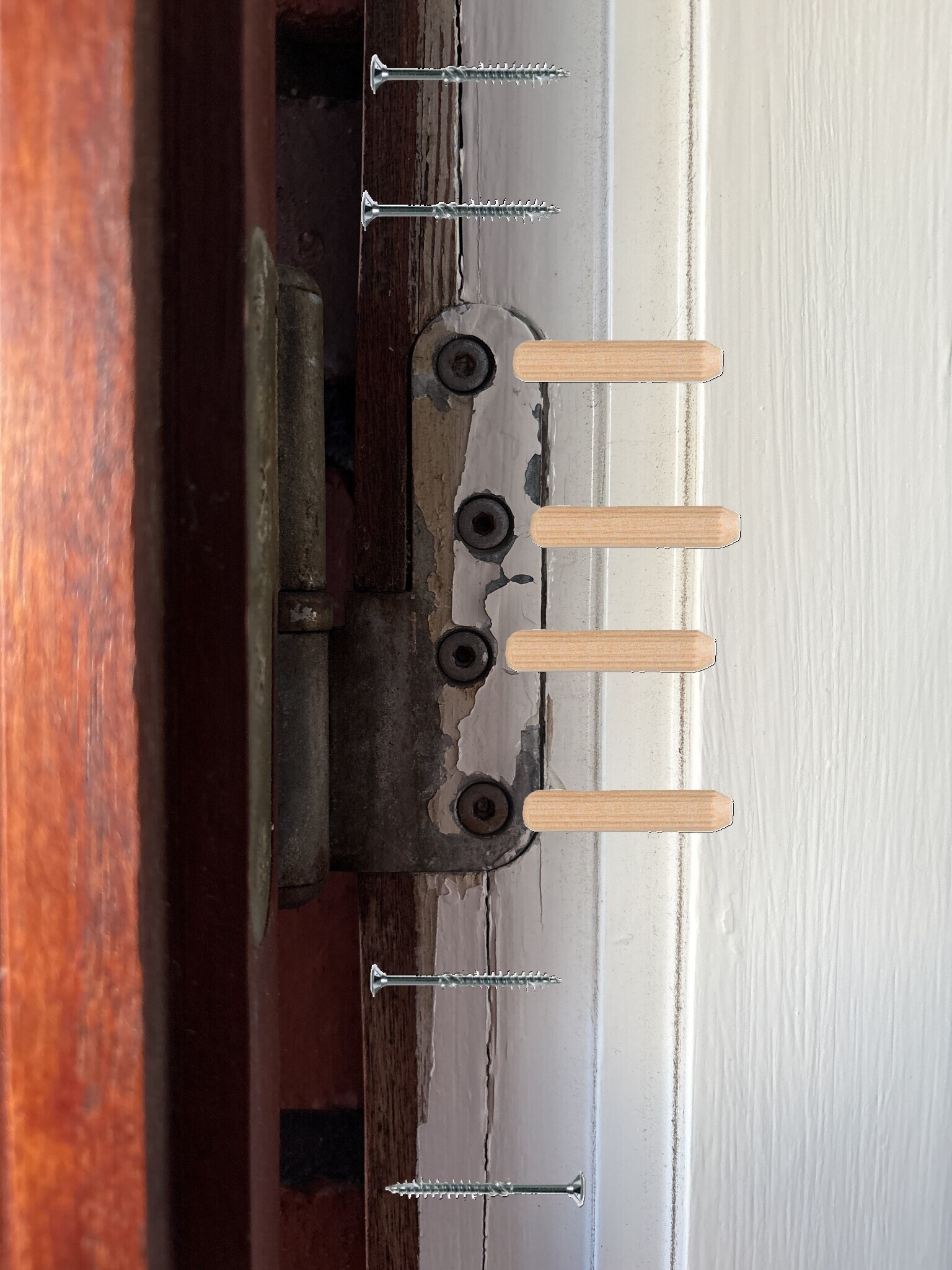

Har en fin dörr men skruvarna drar inte alls i gångjärnen där uppe så dörren blir sne och svår att stänga. Vad är bästa knepet för en amatör som mig? Träplugg? Plastic padding trä? Tacksam för förslag.
  • Gångjärn med lösa skruvar i en dörrkarm, färgen är delvis avskavd runt skruvarna.
Enklast att ta bort skruvarna och banka in tändstickor med en hammare. Låt torka och borra sen nya hål.

Eller borra ur skruvhålen så en träplugg passar, limma fast och borra ett nytt skruvhål i pluggen.
När jag fixade mina fönster hade jag 6 skruvar som inte fäste alls.
Jag köpte en meter 8 mm rundstav och borrade nya hål och limmade fast rundstaven i hålet,
Sedan borrade jag typ 3 mm hål i rundstaven och gångjärnens skruv sitter som berget.

Grillpinnar är hårdare än tändstickor. Annars är det en bra idé att stoppa in det i hålen för att få fäste.

Tryck i en bit ek/fk kabel, det är ändå hårdare än trä och löser samma uppgift.
Det finns massor av lösningar, man börjar med den enklaste och jobbar sig uppåt till problemet är löst.🤓

Tror inte tändstickor eller grillpinnar kommer hjälpa då det ser ut som att karmen spruckit. Kanske kan en träplugg fungera, men skulle nog plocka av dörren och se om det går att limma ihop karmen innan jag borrar och pluggar.

Jag tycker det ser ut som om karmen är sprucken precis i linje med skruvarna.
Isåfall hade jag sett till att limma det också, och som tidigare nämnde borrat ur hålen och limmat i plugg

Träplugg är bäst men bättre än att använda rundstav, och i längden även billigare, är att göra egna plugg med en pluggborr. Då gör man plugg med rätt fiberriktning. Det fungerar bättre att ha plugg med samma fiberriktning som i karmen. Med rundstav går fiberriktningen i pluggen 90 grader mot den i karmen.

Långa skuv så de går in i regeln bakom karmen ,fulfix...men det funkar
Rätta lösningen är att byta karmen, inte helt enkelt men det beror ju på hur mycket Du vill göra
Jag hade gjort som så att:
1. Ta bort dörr/gångjärn.
2. Om det går att sära lite på sprickan utan att det spricker mer så hade jag förökt få in lim i springan,
Försänka i karmen och förborra för fyra skruv, två ovan gångjärnet och två under gångjärnet, som drar ihop sprickan så det inte vidgar sig när man drar i gångjärnsskruven, säkerställer också så det inte spricker upp mer.
3. Borra upp/rent de fyra gångjärnsskruven, fyll hålen med lim sätt in träplugg/rundstav.
4. Förborra för gångernets fyra skryv och återmontera gångärnet.
5. Karmen, fyll i de fyra försänkningarna med kemiskt trä eller träspackel för att sedan slipa måla.
