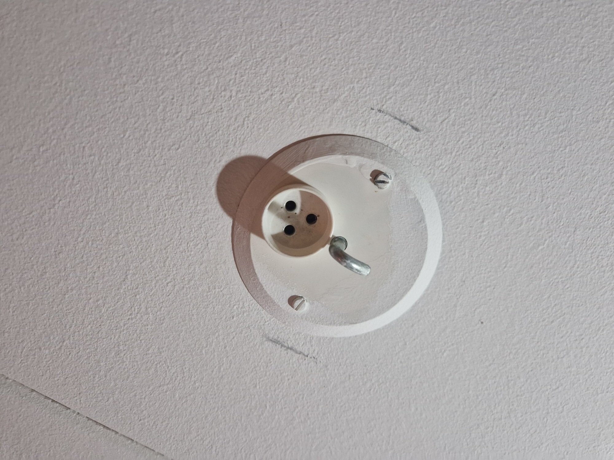

Vi har flyttat in i radhus, byggt på 70-talet och har ett problem med ett av lampputtagen i taket. Det är ett färdigt uttag med krok och tre hål för att sätta in en lampkontakt. När jag gör det så får jag dock lite olika resultat beroende på lampa.
- Antingen så går det inte att stänga av alls med lampknappen, när jag trycker på lampknappen för att stänga av så blir lampan istället ca 50% svagare.
- Eller så blinkar lampan med rätt så korta intervaller, under sekunden.
- Lampknappen ser mer modern ut. kvadratisk, inte rund. möjligtvis att det är en dimmerknapp, alltså en sån man håller in. Men ej säker.
Jag har provat med vanliga LED-lampor från BIltema/IKEA. Finns det någon enkel lösning till detta eller är det elektriker som gäller?

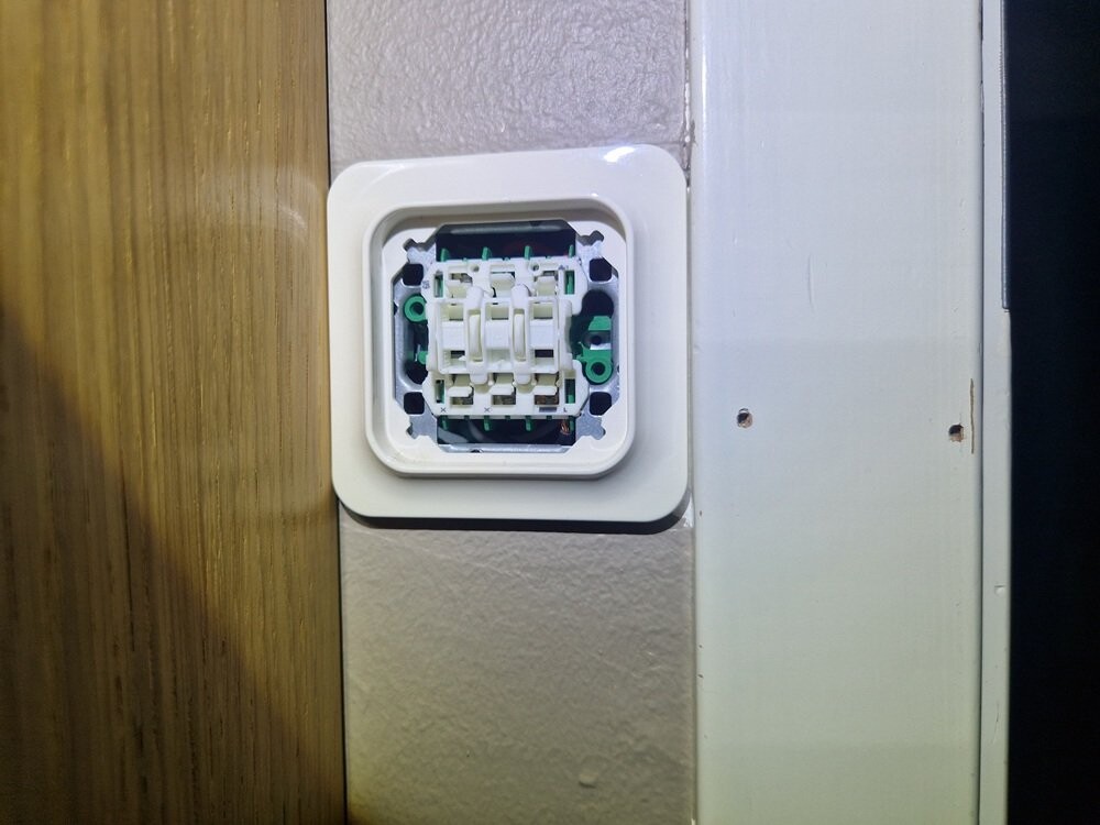

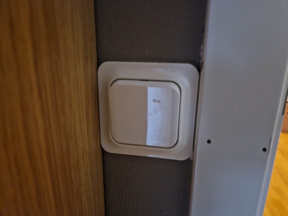

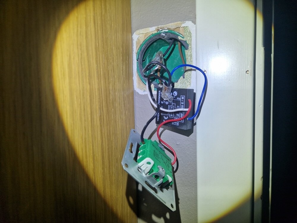

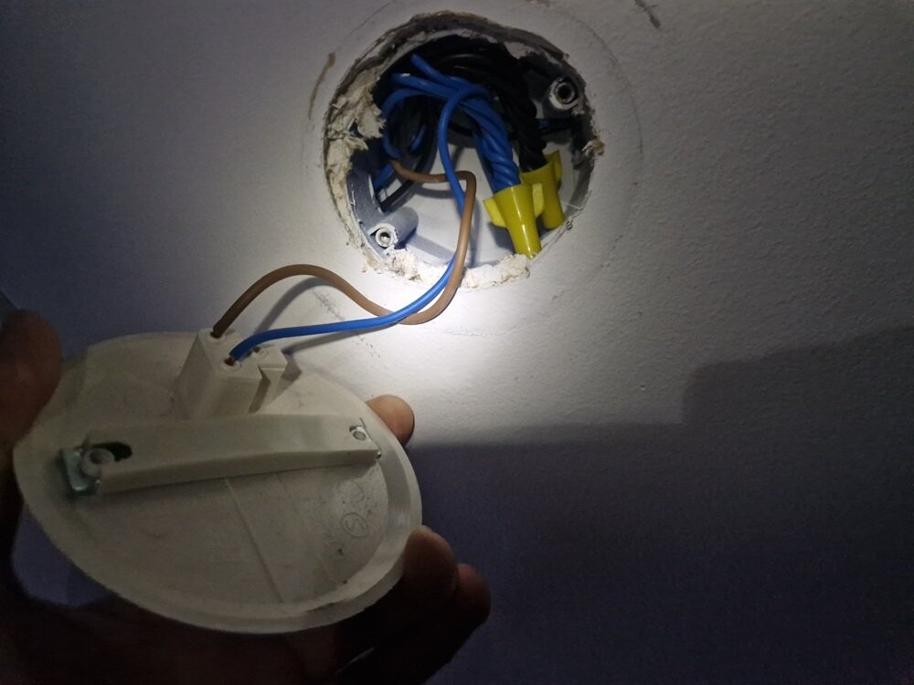

Sådär, proppar utdragna och här kommer lite bilder på lamputtag och strömbrytare. Det ser inte krångligt ut att byta. Efter att ha läst svaren här så funderar jag på att helt enkelt köpa nya, koppla in dom och hoppas att det kan lösa det hela.
  • Lamputtag i tak med synliga skruvhål och krok, redo för byte enligt trådstartarens planer.
  • Väggmonterad strömbrytare vid träpanel.
  • Lamputtag med synliga blå och bruna elkablar monterade i väggen, hålls av en hand nära strömbrytare.
  • Lamputtag på väggen med avklädd framsida, visar insidan av anslutningarna. Träpanel och vägg syns i bakgrunden.
  • Öppet lamputtag med synliga ledningar och ett elektriskt komponentkopplingsschema mot trä- och väggbakgrund, redo för byte.
