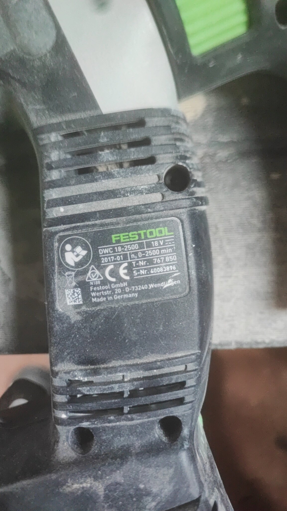

Har ovan skruvautomat och har köpt 41mm skruv för hårdgips.
När jag drar i som så drar maskinen och på slutet så skakar den nästan, vissa skruvar dras i ordentligt men vissa har kvar kanske 5mm
Batteriet är fullt enl indikatorn
Går det helt enkelt för tungt så den inte orkar?
Du har rätt längd inställd?
Vilken modell är det och skruvar du i automatläget?
Ja vissa skruv går i som dom ska
Dwc18 2500
Provat köra fulla varv konstant och bara trycka när du vill skruva

Kör i automatläge tror jag, där den går igång när man trycker mot

Har du tidigare haft problem med andra skruvar? Har en 4500-varvare av samma modell och handhavandet är A och O för att få det att funka. Man kan få även kort gipsskruv att halta om man inte har ett ordentligt tryck och har maskinen vinkelrätt mot ytan i både X och Y. Har man det brukar det funka galant, men varje gång man sträcker sig lite obekvämt samtidigt som man försöker hålla skivan på plats så hackar det och går åt skogen...
Dum fråga men du har justerat ”djupet” rätt?

Nja jag har ju upplevt det su skriver med vanliga skruvar ibland om man håller fel.
Nu är det golvgips som jag dessutom monterar i tak...
Det är inte riktigt på samma vis nu, vissa går som sagt i och vissa drar det sen är det mer som att maskinen ruskar som att den inte orkar och slår ifrån

Det går att ställa om till manuell körning.
