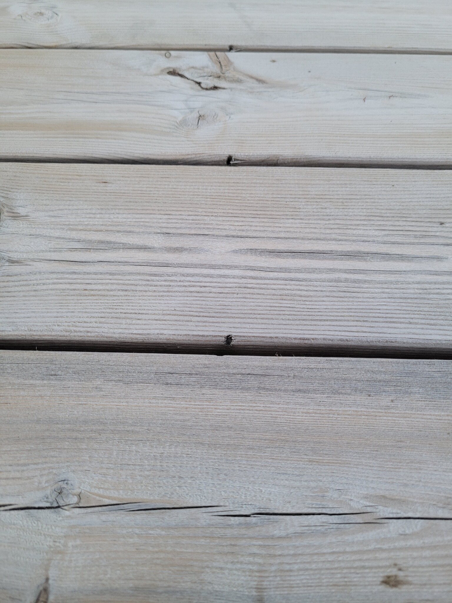

Förra ägarna la stort tralldäck med dold skruv och det är nog det mest korkade jag varit med om.
Många plankor som slagit sig men som är omöjliga att få upp då man inte får grepp i skruvarna. Även skruvar som gått av och brädor som då rest sig men återigen kan jag inte komma åt att få bort resterande skruvar för att åtgärda.
Trallen las 2020 eller 2021 så det är inte många år gammalt.
Jag skulle aldrig lägga med dold skruv.

Ska träplankan skrotas behöver man definitivt ett stämjärn (som man inte är rädd om), då får man loss alla skruvar som inte brister.altaxis skrev:
Om det där var riktat till mig tycker jag du ska byta attityd. Du har ingen aning om min kompetens.
Jag har både byggt och rivit mer än gemene man men när träet har svällt över skruvarna som de gjort i mitt trädäck är det nästan omöjligt att ens nå ner till skallen.
Kanske har förra ägaren dragit dem för djupt eller så har jag bara otur med mitt trädäck.
Oavsett får jag i bästa fall fatt i 1/3 av skruvarna och det räcker inte riktigt för att få loss trallen.
Det blir snyggare när man slipper synliga skruvar på ovansidan. Och mindre risk för stickor i bara fötter. (Trallvirket reser sig dock ofta vid kvistarna och den resningen blir ju densamma). Upplever att det lättare blir sprickor nära skarvarna med dold skruvning när brädorna vrider sig. Det är ju skillnad på att skruva diagonalt i kanten en bit under ovansidan mot att dra skruven rakt igenom. Camo (vars verktyg och skruvar min byggfirma använde) hävdar att man bör sätta en skruvregel vid varje skarv för att öka skruvavståndet till snittet/skarven. Säkert bra men undrar hur många (hantverkare) som gör det.Bart skrev:

Om jag tolkar svaren i tråden så finns det egentligen ingen risk ur ett konstruktionsmässigt perspektiv att använda dold skruvning? Det landar till syvende och sist i tycke och smak om vad man upplever som praktiskt i efterhand.
Det är också en altan, trall ovanpå en bärande konstruktion. Trä som rör sig med årstider, fuktighet mm. Så formkraven kan inte vara superhöga.Bart skrev:
Trallen slår sig även vid ”synlig” skruvning, så det är lång fler faktorer som spelar roll än enbart skruvens placering. Således blir det till en klar majoritet ett estetiskt beslut.
