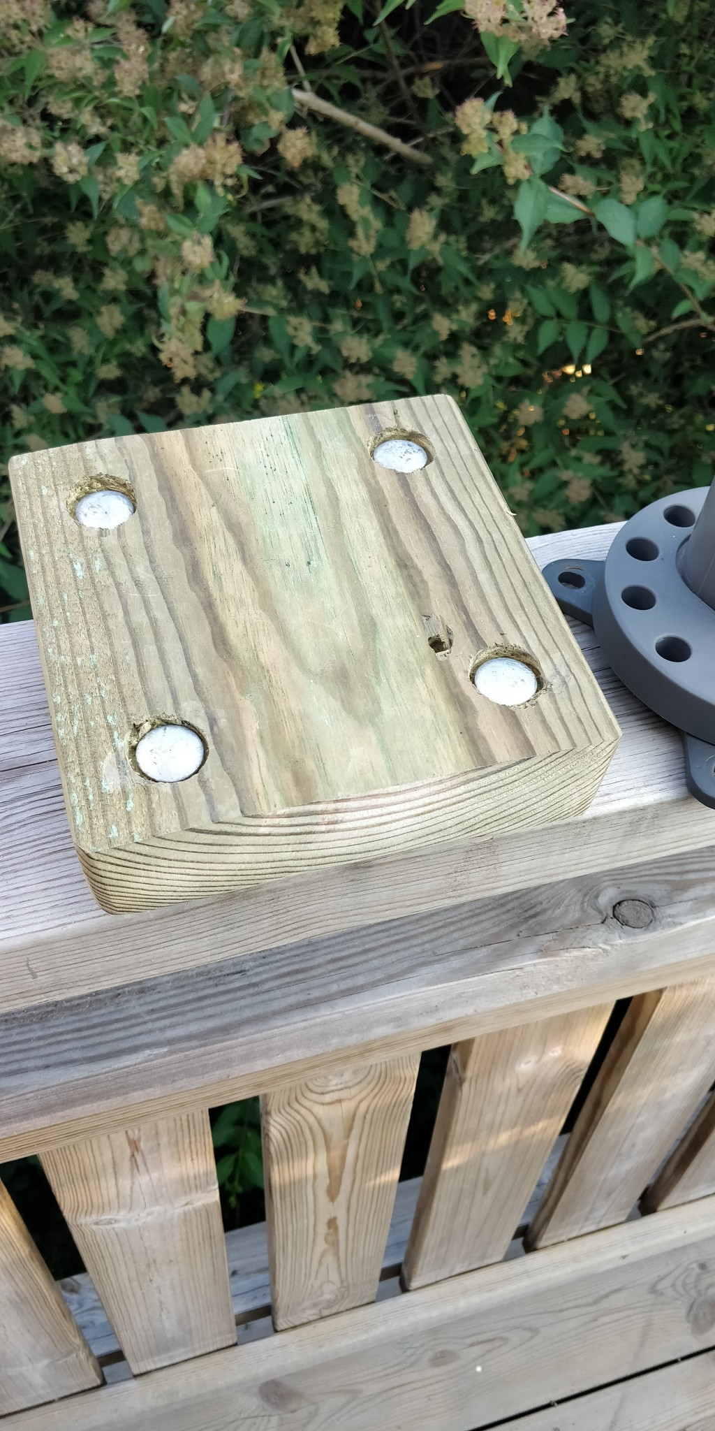

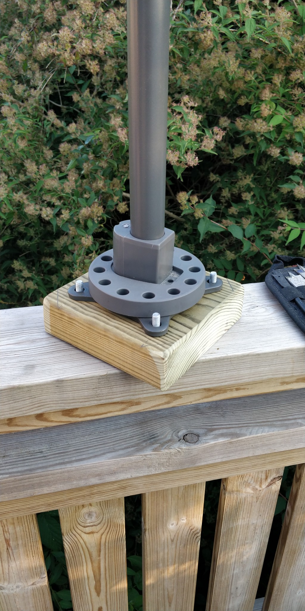

Dags för en liten uppdatering :)
Jag har precis fått parasollet på platta så vi får se ifall det funkar
Jag satte vagnsbult genom en 170 regel då jag hade en liggandes. Det hade nog varit bra med en litet bredare regel.
Sedan drog jag fast regeln i altanreglarna som trallen ligger på med träskruv.
Det känns stabilt, men får se hur det håller över tid.
Det första jag märkt är att det blev litet billigare att få upp parasollet då det nu står mycket närmare räcket. Det är som det skrivits tidigare ett grymt bra parasoll när det väl är uppe, att fälla upp eller ner det är däremot riktigt meckigt då armarna blir så långa.
  • Träplatta med fyra vagnsbultar genom, fastsatt på en altanregel som en bas för parasoll.
  • Parasollfäste monterat på träregel som är fäst i altanens reglar.
  • Parasollfot monterad på träregel med vagnsbultar på en träaltan.
  • Stängt parasoll monterat på träaltan med vagnsbult i regel, nära räcke och trädgård i bakgrunden.
