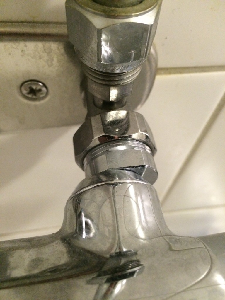

Jag ska byta blandare till badkaret och undrar om någon har tips på hur jag ska göra för att det inte ska bli märken i muttrarna när jag drar åt. Jag har skruvat med sånt här åtskilliga gånger men aldrig bemödat mig med att ta reda på hur proffsen undviker att skada muttrar och dylikt.

Men det är ju alltid ett litet glapp, även om man använder blocknyckel av rätt storlek, och detta glapp brukar åstadkomma ett märke. Tänkte om man kan lägga något mellan nyckel och mutter eller om det finns specialverktyg för ändamålet.
Med en normal skiftnyckel så tejpa näbbarna och sedan ser du till att näbbarna ligger stumt mot muttern innan du börjar dra genom att du drar åt näbbarna lite. Tar lite extra tid men du har absolut inget glapp mot muttern om du har en vettigt skiftnyckel.hellgun skrev:
Vad har du för kopplingar?
Använder du en skiftnyckel/vanlig fastnyckel så blir det inte märken på kvalitets-kopplingar (om du inte överdrar) Följ alltid monteringsanvisningen angående antal åtdragningsvarv!
Personligen har jag monterat oräkneliga lägenheter/kontor med helt vanliga bacho 9029 utan någon som helst anmärkning på just fula kopplingar.
Pollygrip/rörtång är inte godkänt för klämringskopplingar. Men det är däremot godkänt med fasta nycklar och skiftnyckel.
Tångnyckel fick vi ut på jobbet, när pollygripen förbjöds på klämringskopplingar. Men jag har aldrig riktigt gillat den. Det är för stora "hack" mellan hoppet till nästa dimension! (enligt mig)

Det är en blandare av välkänt märke. Är inte hemma och kan kolla men tror det är FMM.
Kanske inte blir något problem men tänkte förebygga så gott jag kan iallafall.
Blir nog att köra med Bachon och lite tejp för säkerhets skull.

Men det var väl inte klämringskopplingar som TS syftade på utan kromade muttrar på blandarekrilleman_215 skrev:Vad har du för kopplingar?

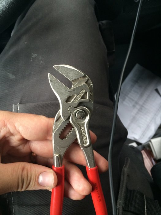

Eller som denna, typiska fall där man inte vill ha fula märken
Jaha, det missade jag helt att det "bara" var en vanlig blandare som skulle dras.
Men principen (precis som jonko skriver) är den samma. Lyckas man få fula märken på en 160cc M26x1,5-mutter med en skifta gör man något fel!

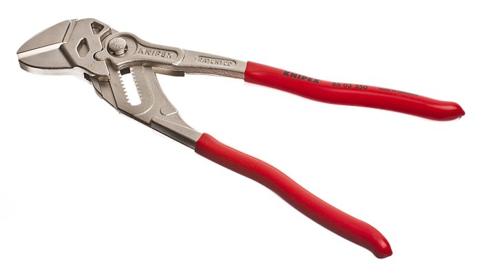

Jag kör med 150mm varianten med flerkomponentsöverdrag och den är mycket enklare att använda rätt tycker jag samtidigt som den tar rätt brett mellan käftarna. En outstanding tång/skiftnyckel helt enkelt enligt mig.krilleman_215 skrev:
Edit: Missade bilden i inlägget
http://www.knipex.com/fileadmin/sit...s/KNIPEX/Produktfotos/web/zoom/860515014k.jpg
