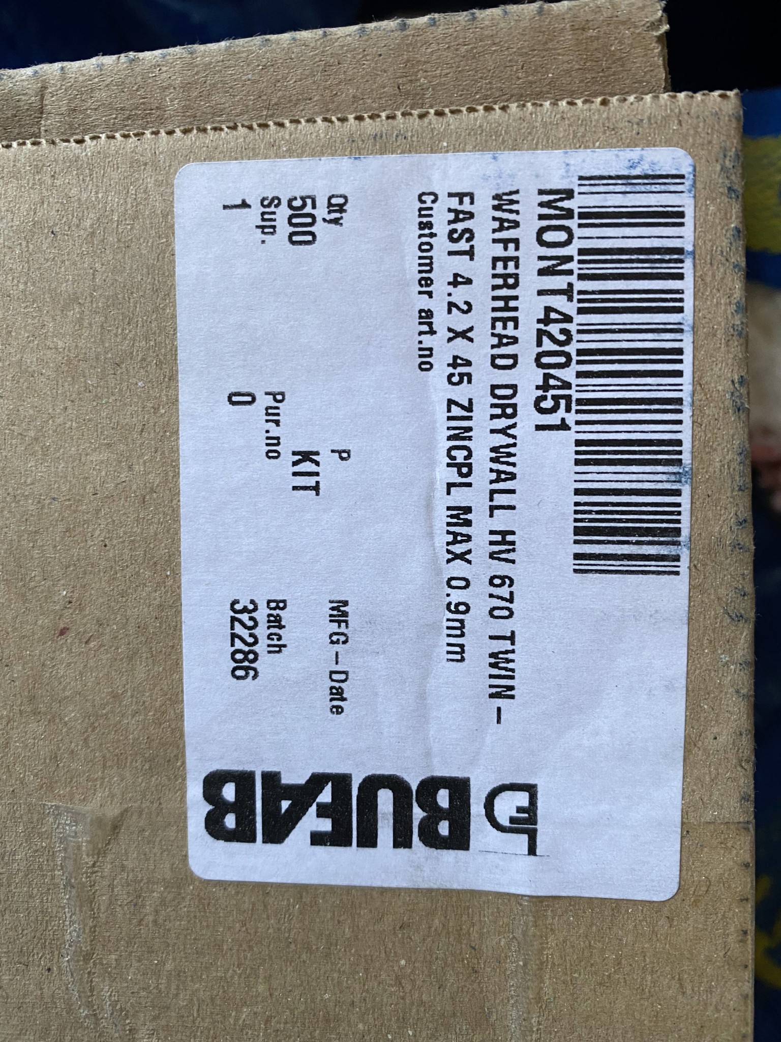

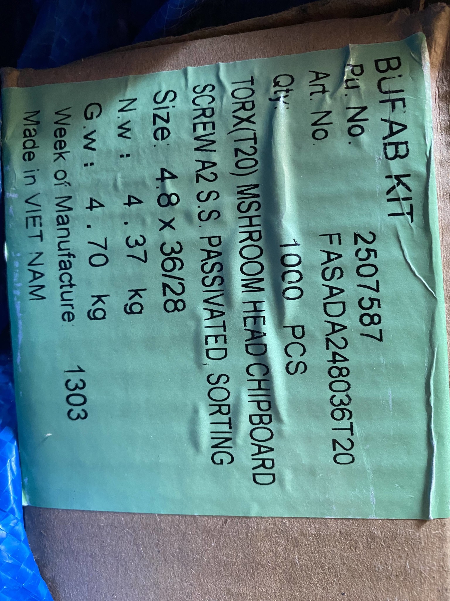

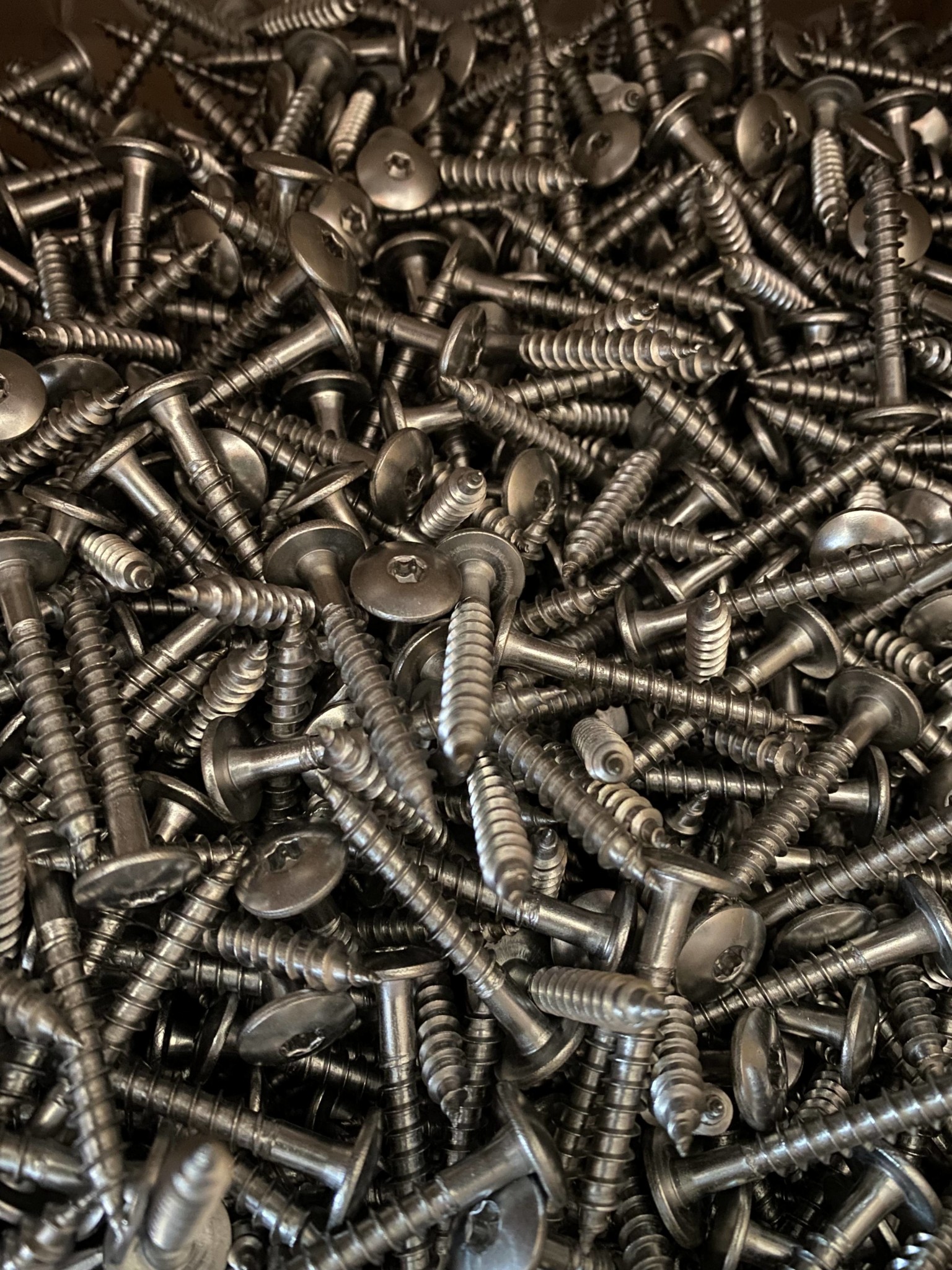

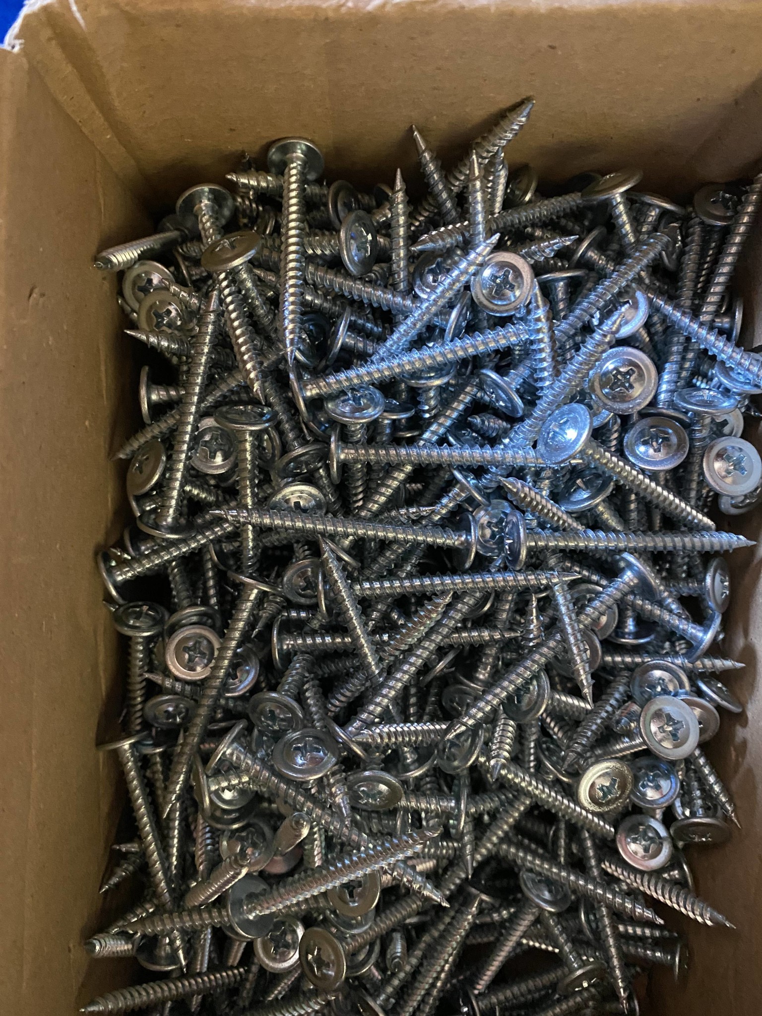

Är det någon som vet vad dessa skruvar används till?

Montageskruv för board/skivor utomhus. Funkar toppen till att fästa annat också i trä eller plugg.
Skulle kunna tänka mig att vanlig "gulplugg" funkar toppen med den.
Edit: Den första är rostfri och föutomhus bruk.
Den andra ser ut att vara blankförzinkad och det står drywall, dvs den är för sätta ex gips inne i ex garage eller förråd där man vill ha hög hållfasthet och inte bryr sig om skruvskallar.
