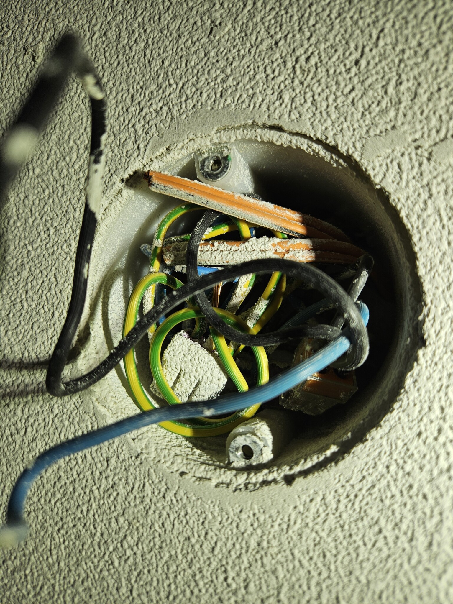

Snor tråden, vad kan det vara för gänga här, lägenheten är byggd 2009, köpte ett lamputtag från Bauhaus: https://www.bauhaus.se/lamputtag-schneider-electric-wde008120
Men det verkar inte passa, antigen är gängen helt tokig eller så är det puts från målningen av taket som ligger i gängan!?
  • Elektrisk kopplingsbox i tak med exponerade kablar och gänga, omgiven av damm och puts från målningen, problem vid installation av lamputtag.

Det är M4, man måste i bland "rensa" gängorna när målaren har sprutat in färg och spackel i hålen. Det gör man med en vanlig M4 gängtapp.

Lamputtaget ska vara jordat om huset är byggt 2009. Inte ojordat som i länken.
Inser att någon dragit gipsskruv sen tidigare i dem.
Med just den dosan så tror jag att det går att dra in en plåtskruv. Om "muttern" är en del av en viken "plåt".
