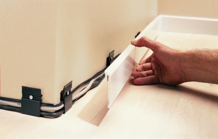

Behöver hjälp med smidigaste sättet att skruva/fästa in beslag på betongvägg. Det rör sig om två väggar (ytterväggar) med gasbetong, och två väggar (innerväggar) med gjuten betong. Det rör sig om många skruvar, så jag vill verkligen minimera jobbet så mycket det går.
Vi har börjat renovera i gillestugan i källaren. Först ut var väggen, och nu ska vi temporärt sätta upp nya socklar. De ska sitta kvar några år tills vi bytar golv till mekanisk ventilerat golv, men de ursprungliga fotpanelerna var helt enkelt för skadade och tillklistrade av målerfärg och golvlack för att få sitta kvar.
Vi har köpt plast-socklar som ska skruvas i väggen, Primo classic, och vi tänkte "lufta" dem med lite jämt utplacerade borrhål.
De ska infästas i princip varje 30-50 cm, men jag antar att vi kan slippa undan med ungefär varje 70 cm. Ingen ska åt panelen, skruvarna ska bara klara av att vi klickar på panelen. Vi har knappa 60 meter vägg.

Där väggen är mjuk nog kan du kanske lyckas använda betongskruvar. Annars är det plugga som gäller. För att plugga behöver du följande för att det ska vara en bra upplevelse och inte en kamp för livet:
1. En bra borrhammare, ingen skitslagborr från någon lågpriskedja.
2. Bra plugg, ingen skitplugg som är dryg och hålla på med som snurrar hej vilt. T e x denna.
3. Bra skruv med torx skalle. Så att du slipper harva med skruven.
4. En skruvdragare att dra i skruven med.
gör du enligt ovan så kommer det gå fort och vara hur smärtfritt som helst. Fuskar du med ovan så kommer det suga mer.

Det kan vara smidigt med spikplugg för lister i betong/tegel. Ser kanske inte helt optimalt ut om man kollar på dina fästen, men perfekt för vanliga lister om man försänker skallen. Även om du får separera ”spiken” så kanske det går snabbare än vanlig skruv.

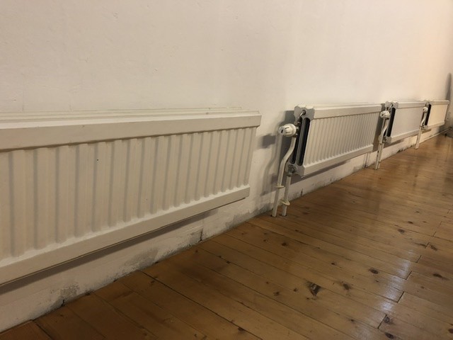

Ja kanske - men vi behöver lufta golvet, alltså ha/skapa små hål i sockeln och hål bakom. Plus att vi även ska sätta sockeln bakom fyra väggmonterade element, träsockeln som fanns hade de satt dit innan elementen, vi måste kunna vika sockeln lite för att få in den bakom elementen (vägghängda vattenburna element där vattnet kommer upp från golvet till varenda element). Eller såga en i många små bitar. Därför hamnade vi med ihålig-plast-lösningen, men missade att fästet har så pass liten area mot väggen.Nötegårdsgubben skrev:
Men men, vi kommer testa förslagen här, om det blir för jobbigt får vi kolla vad vi kan göra med andra socklar och lim. Tacksam för alla svar som kommit!

Samtidigt, hur mycket belastning blir det egentligen? Är det några kvadrat-cm anläggningsyta per clip och du har ett per halvmeter klarar det sig nog. PL400 fäster på det mesta...
