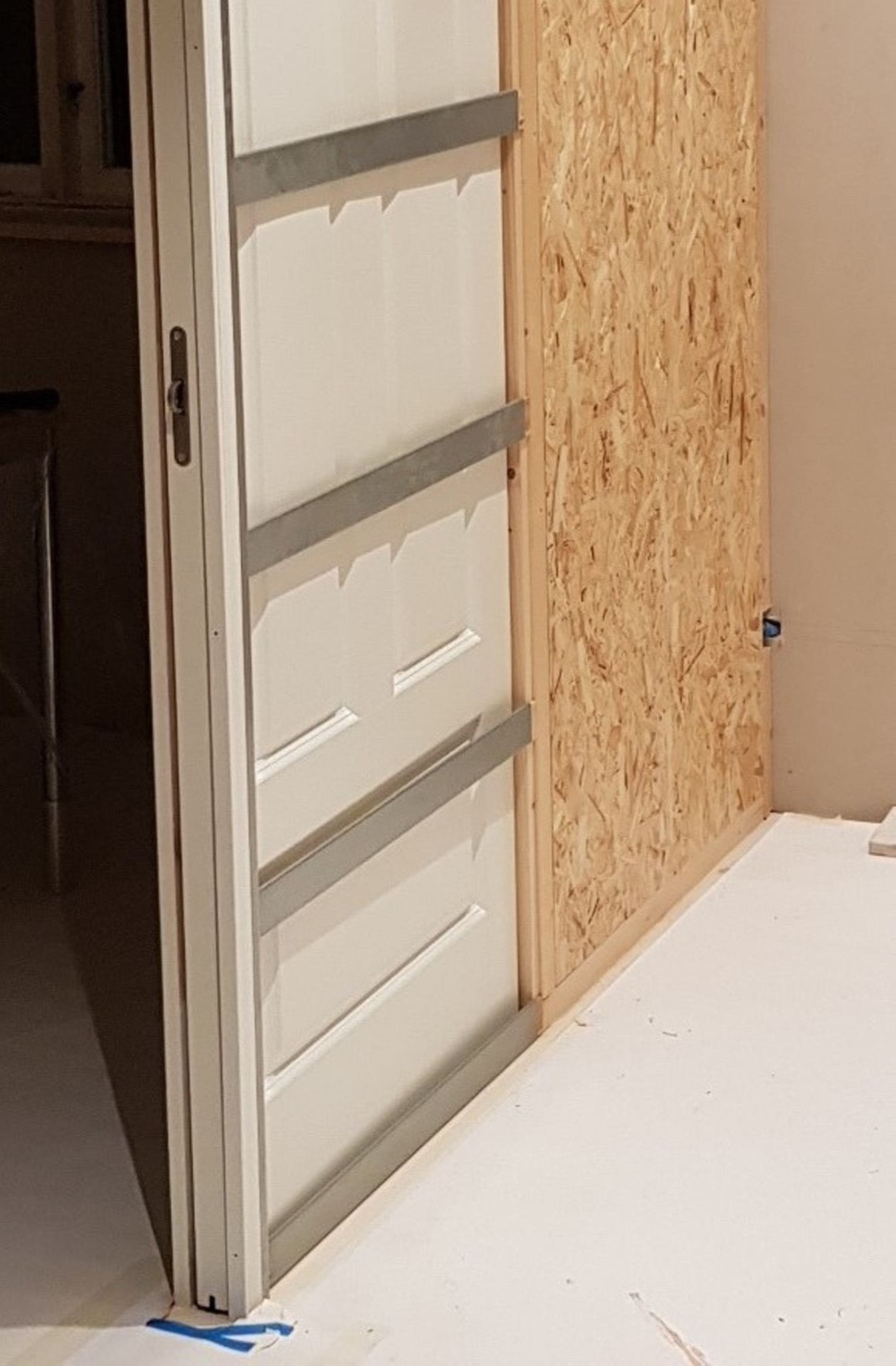

Har monterat en Dooria skjutdörr. Det skulle följa med en påse med korta gipsskruvar för enkelgips 13 mm tjock direkt mot de tunna stålreglarna som täcker dörren i öppet läge.
Tyvärr saknades den påsen, vad kan det vara lämpligt med för gipsskruvar?

Stålregeln är endast av 2 mm tjock plåt, invändigt finns en trälist som är 5 mm tjock.
För att inte dörrbladet ska skrapa i utstickande skruvspetsar är det max 17-18 mm längd som funkar.
Jag hittar inte så korta gipsskruvar.
Tex dessa, tror att dom ska fungera för både trä och plåtB BornBoren skrev:
https://www.hornbach.se/shop/Gipssk...terad-250-styck/3830998/artikel-detaljer.html
