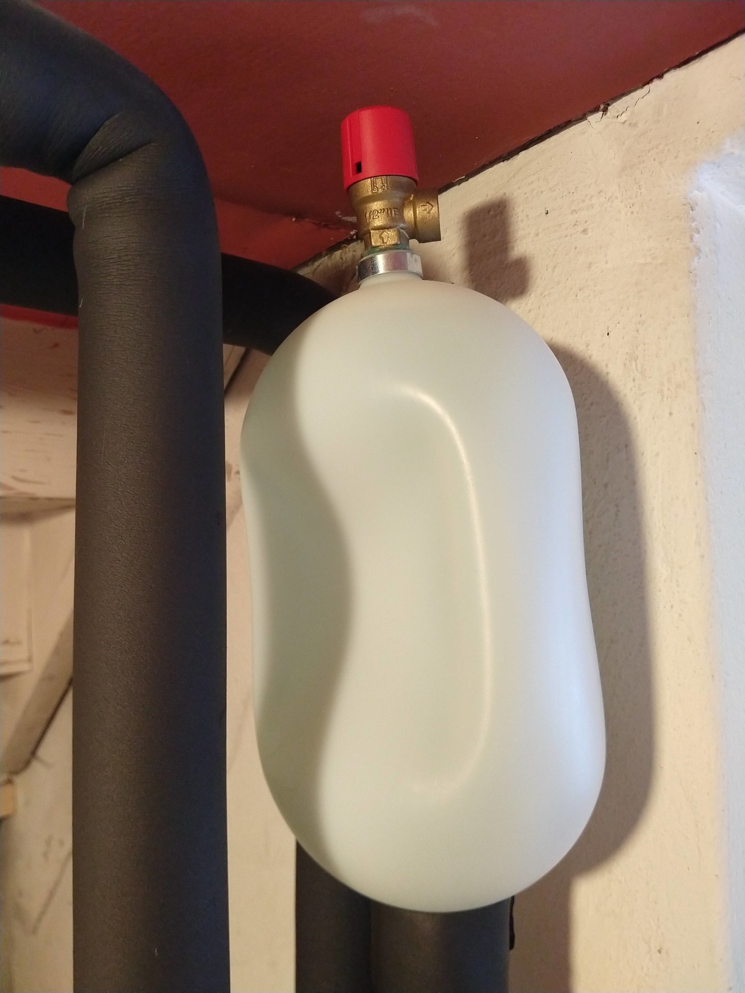

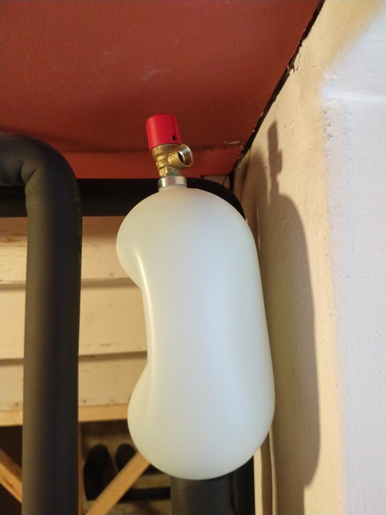

Hej! Upptäckte idag att mitt expansionskärl på köldbärarsidan har dragit ihop sig. Sitter en säkerhetsventil med öppningstryck 4 bar på kärlet. Det är bergvärme med en IVT-pump, modell enligt bild. Systemet fungerar normalt. Kan/ ska jag göra något? Har ju nyss varit väderomslag från -10 en längre tid till att idag vara +5, vet inte om det kan ha med saken att göra.

Det händer inger om du vrider på övertrycksventilen, den röde?
Verkar dessutom att den behöver fyllas på mer vätska
Men orsaken är väl att volymen i systemet har ökat pga expansion, bergvärme har ju slangar många herrans meter så krävs nog ej mycket expansion innan vakum uppstår finns teorier om att borrhålet kan frysa om man överstigit värmeuttaget då fryser vattnet runt om slang och nyper åt så volymen i slang minskar som sedan släpper vid varmare väder. Men överstiger mitt kunnande.
Tack för svar, nej, händer ingenting. Nivån är det inget fel på, kärlet är nästan fullt. Lite mer fullt än vanligt då volymen på kärlet minskat.

Min tanke är att vakum släpper och plastburken återgår till normalläge när man vrider på ventilen, men inget pys ljud, alls tydligen hmmm

Kan bli så om man har mycket luft i systemet också. Har man ett borrhål som varierar mycket i temperatur får man vara lite extra vaksam på nivån.

Nivån har hållt sig konstant under de tre åren vi bott här, men detta är första vintern med kyla under en längre tid.
Normalt med lite vacum i KB , vis kall väderlek så tar VP ut mer energi och KB kyls ner mot minusgrader, då minskar volymen. så om nivån syns syns så avvakta lite. Att öppna en säk innebär att luft kommer in in i KB , inte bra. Så avvakta ett tag så kommer kärlet att bli som vanligt igen. Det gå att fylla på en del men inte så mycket, Lämpligt att fylla på är att ta en slang och koppla på säken, se bara till att slangen är fylld. När du då öppnar säken kommer det att sugas in i kärlet och fylla på det. ävensom att det inte är ett tryck så fungerar det. .men bra med ca 0,3-0,5 i tryck
