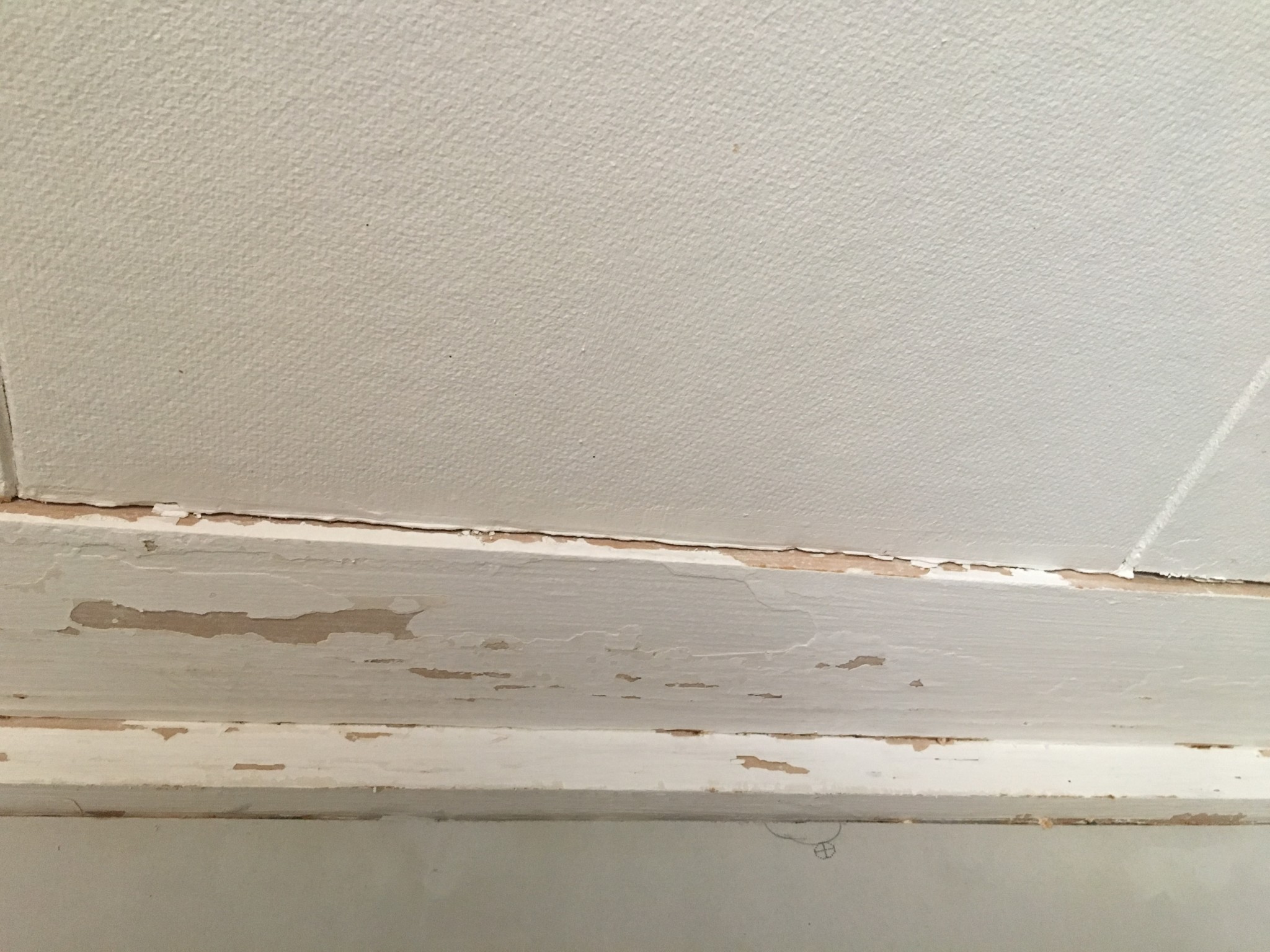

Ett gammalt tak med två lister. En plan som ligger upp mot taket och en liten fyrkantslist i hörnet. Det är ommålat men var nog inte då riktigt skarpar för färgen flagnar ojämnt. Det sitter också någon slags papper underst som bara lossnar delvis med färgen. Frågan är: hur gör en lite smidigt? Nu står jag och skrapar men känns som ety evighetsjobb och svårt att få jämnt. Svårt att slipa ordentligt eftersom det inte går att få någon riktigt kraft. Tips?
  • Delvis flagnande vit färg på taklist intill en strukturerad takyta med synliga skarvar och underst lös pappersremsa.

Försiktigt användande av Värmepistol medan du skrapar kanske?
Det går inte att montera ner listerna och skrapa dem i bättre arbetshöjd?
Nej de går inte att ta ner. De sitter ihop med taket och det vill vi inte byta. Värmepistol kan ju funka men svårt med arbetsställningen.

Det kanske skulle löna sig att prova med något slags färgborttagningsmedel. Kan kanske vara lite klurigt när det är i taket, då det normalt ska penslas tjockt och ligga och verka en stund.
Annars är nog bara tyvärr att skrapa..
Enklast är nog att köpa en hederlig gammal oljebaserad häftgrund och måla. Sen spackla, slipa och måla med takfärg.
