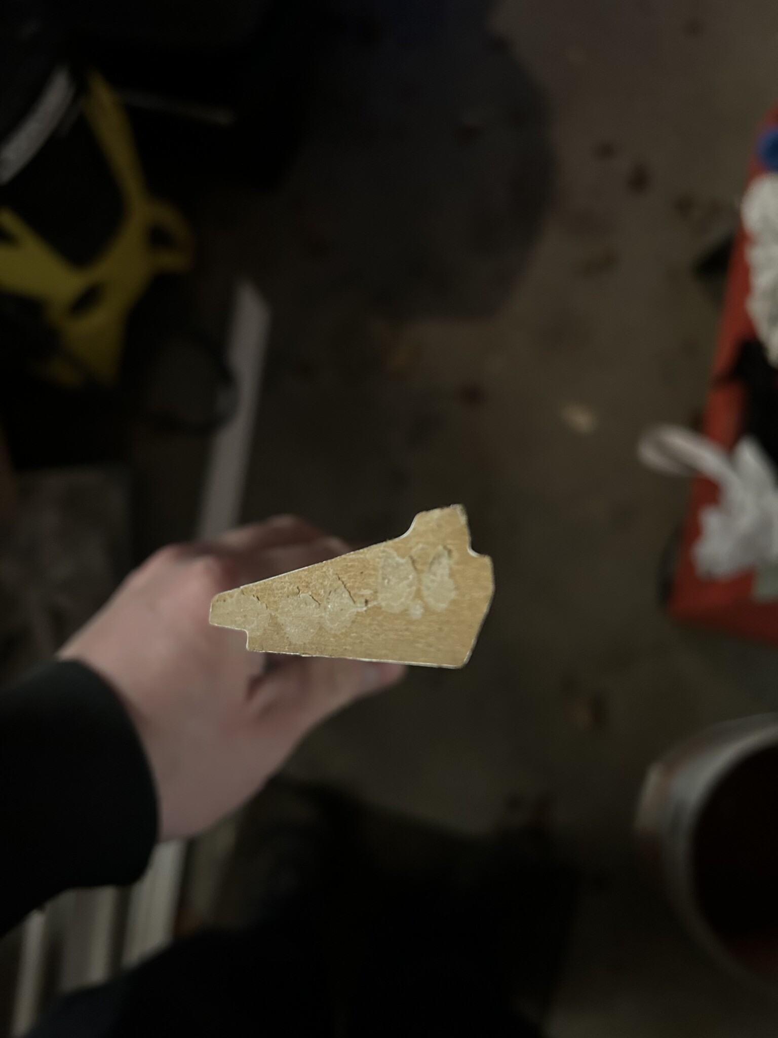

Har ett Älvsbyhus från 2010 som vi håller på med. Sitter annorlunda taklister original, bifogar bild på profilen.
Min fråga är, vet någon om man kan införskaffa liknande lister någonstans? Har kollat runt på större butikers hemsidor men inte funnit något..
Tack på förhand!
  • Närbild på profil av taklist från ett Älvsbyhus från 2010, med annorlunda design. Hålls i handen mot oskarp bakgrund.

Hej, varför måste ni ha taklister, de är ett gammalt sätt att dölja byggfel, det är enkelt att fylla spalten mellan vägg gipsskivan och taket med fogmassa, smp som tål rörelse och är övermålningsbar, jag har tagit bort samtliga taklister i 3 hus, mitt, dotterns och sonens. Självklart ska man inte ta bort taklister i gamla hus, men i hus från 80 talet och nyare så blir det ett estetiskt lyft, huset känns modernare.

Alla eftersträvar inte modernt. Vissa gillar faktiskt lister.
Jag tycker tvärt om att det kan kännas tråkigt och naket utan lister. Det ska i så fall vara ett väldigt modernt hus generellt för att det ska passa in. Det kan snarare bli motsatt effekt om man försöker sminka ett hus till någonting det inte är.

Hej håller med dig, men de flesta hus byggda efter 80 talet är byggda i någorlunda modern stil, självklart ska de som vill lister ha det

Nope, inte för att dölja några byggfel.
Om man använder taklist så kan man medvetet lämna större glipa mellan vägg och tak, men kalla det inte byggfel, för det är något helt annat.
Att sedan fylla i dessa relativt stora mellanrum med fogmassa blir ganska fult om mellanrummen varierar och är lite stora. Ska man inte använda taklist ska man göra lösningen därefter från början, helt thight mellan vägg och tak.

Hej, fult ? På vilket sätt menar du, de hus som jag gjort det på kan ingen se att det någonsin har funnits taklister, självklart målar/tapetserar man väggarna, jag lämnar en vit "snobbrand" 10 mm vid taket, man använder bottningslist och smp fog som strykes ut med en silikon pads helt jämt med vägg gipsskivan, utan en mjuk fog funkar det inte, gips skivorna tight upp är ingen lösning,

Mjukfogen spricker alltid i ett trähus i vinkeln emellan tak och vägg, de flesta målare använder numera foglim men inte med denna produkt kan man helt undvika sprickorna..

Hej, mina har ej spruckit ännu, de äldsta rummen gjorde jag för över 10 år sedan, smp massan är nog det bästa som jag använt, dyrt men bra, t.o.m i innglasade ute rummet så ser fogen ut som ny efter ca 6år

Sånt beror ju lite på hur övergången såg ut från början.
Är det skivat rätt tight och fint så blir det ju mindre jobb. Men där kan ju också vara gjort med 10-15mm stor glipa, utan att vara byggfel, utan just under förutsättning att det från början var tänkt att döljas bakom taklist.
Är det stora glipor blir det ju mycket mer jobb att få det snyggt
