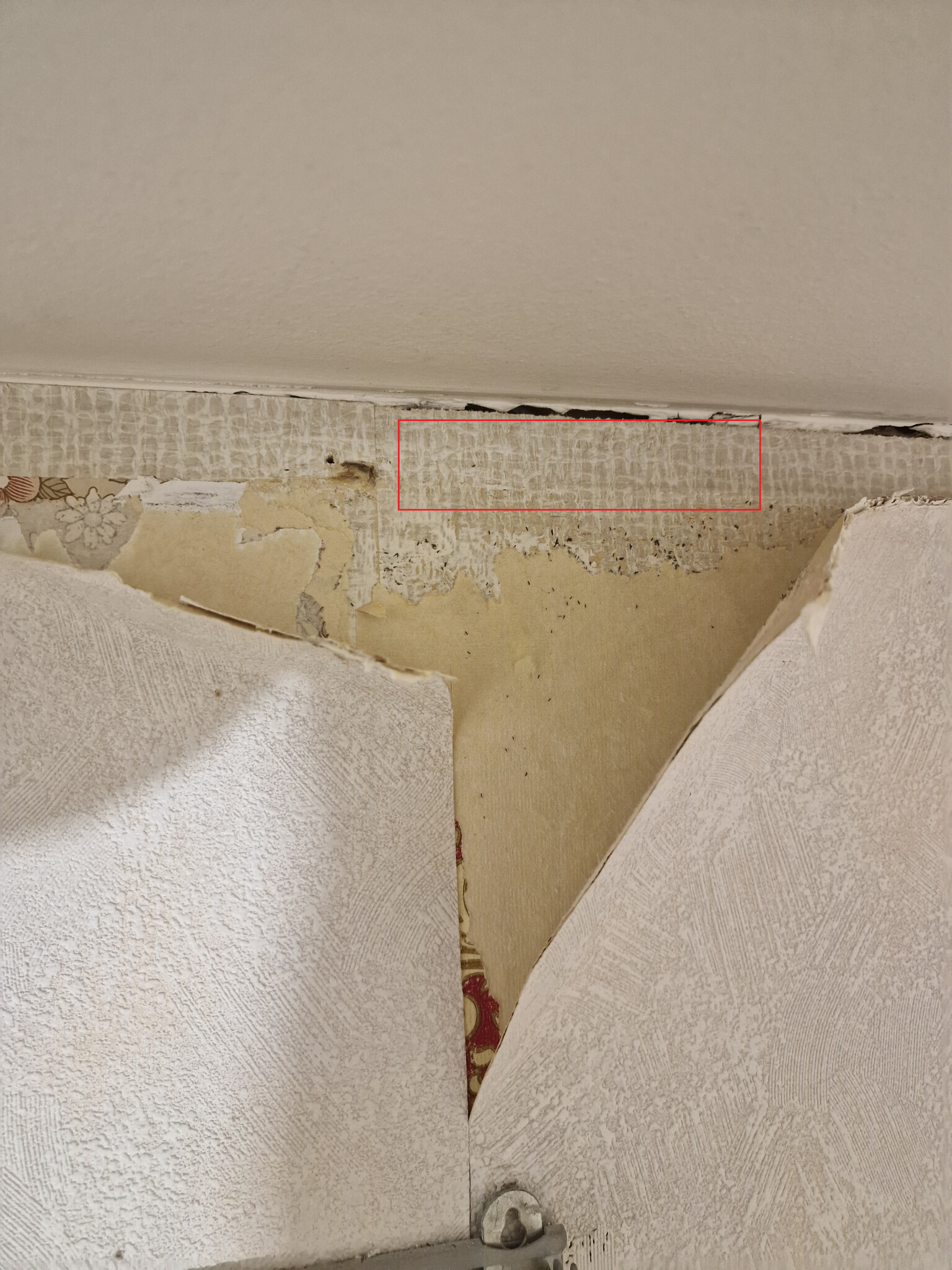

Jag har tänkt renovera om rummen i mitt hus men vill först få bort tapeter och taklister. Jag har börjat riva bort några tapeter och taklister där väggarna är gipsväggar. Jag började med att ta bort några taklister. På bilden syns hur väggen ser ut efter att listen tagits bort. Det som är markerat i rött, är det kartongskivan på gipset eller är det en tapet? Och vad bör jag använda fog eller spackel för att fylla glipan mellan vägg och tak? :)
  • Gipsvägg med borttagen taklist visar blottad yta där kanter är markerade i rött, synlig papp eller tapet som ses ovanför något avslöjad tapet.

Jag tycker det ser ut som en tapet från ungefär 1960. Om det stämmer att huset är minst så gammalt är det inte så troligt att det är gipsskivor utan t.ex. Treetax, spånskivor, masonit.

Tack för svar! :) Huset byggdes 1969
Det som är markerat är tapet i alla fall.

Den som beställde tapeten hade lite gammaldags syn på vad som är snyggt.
Gipsets kartongskiva är helt enfärgad och nära vit.

Som kuriosa: den typen av tapeter kallas byggtapeter och sattes upp i nybyggen. De fanns i olika färger och även med mer eller mindre diskreta ränder.

Intressant och tack för info! :) Den borde i så fall inte kanske rivas bort om man fortfarande vill få bort tapeter? Jag antar att byggtapeter användes för att släta ut gipsväggar?

Jag tror snarare att det handlar om ett mindre sortiment som i och med att de gjordes i så stora upplagor blev billiga.
Gips är slätt.

Jag tror att man framför allt tyckte att det var en bra och neutral tapet.
