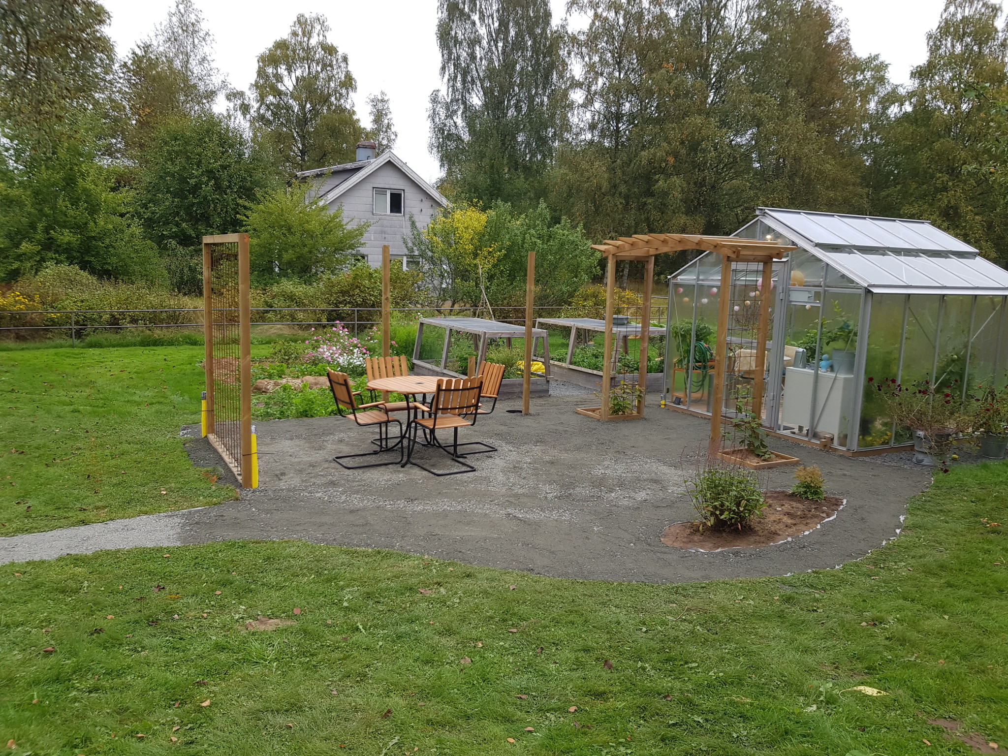

Här hemma har jag kört alla grusytor för hand utom infarten som en kille hyvlade av med traktorgrävare. Nu sist var det en uteplats på typ 25 m2. Tänker alltid att skiten man gräver bort ska fraktas iväg och då känns det mer behändligt att gräva upp ett gäng tuvor och köra bort i skottkärran. Gräver bort tuvorna ner till 10 cm, lägger markduk och sedan 0-16, efter det vältar jag med en trädgårdsvält (har man tillgång till en padda är det att föredra.
