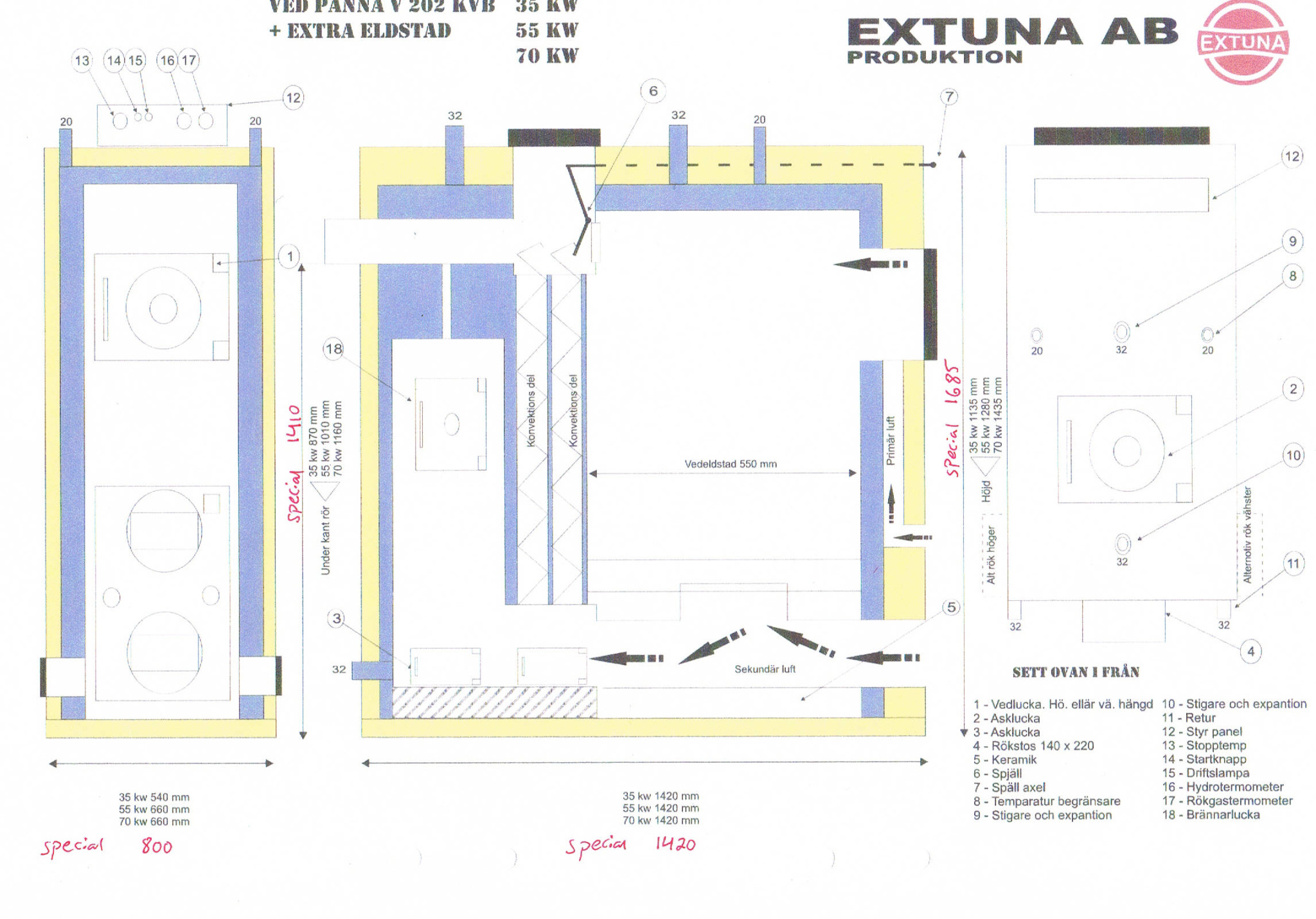

Extuna plockade fram en 70KW till mig med 430L vedmagasin...& extra eldstad (för att kunna ha pellets ansluten alltid... för 76 000:- Helt OK!
men dom vill inte bygga för mer än 50cm ved... Vist är den inte den mest avanserade pannan med en massa styrning men håller man bara bra koll på draget & rökgastemp så är det inget problem att köra dem riktigt effektivt... dessutom mindre prylar som kan pajja & kosta skjortan som reservdel.... farsan bytte ett styrkort till sin panna för något år sedan & det gick på över 8.000:- som reservdel....

Ja nu är det bara att plocka fram kameran och lägga ut bilder på pjäsen! :thumbup: Knäpp på hur de löst primär/sekundärluften och konvektionen. Givetvis även bilder på pelletsdelen.. :)
76k är ju prisvärt med tanke på de priser de krävt på sina standardvedpannor?? Du måste ha lyckas pressa dem rejält?

Ring dom så skickar du en ritning istället som visar det du behöver veta. är på resande fot & kommer hem tidigast tis nästa vecka. Hittade ett gammalt mail med en tidig bild från en av mina diskutioner med Extuna
Har du ingen sugfläkt? Självdrag? Alltid kul med bilder så lägg gärna upp när du kommer tillbaka.
det är en självdragspanna ( mindre saker som kan strula :-) )men det ska går att koppla en fläkt till den om man har problem med draget... vet inte hur den ska monteras dock
Dom brukar sätta den på skorstenen
