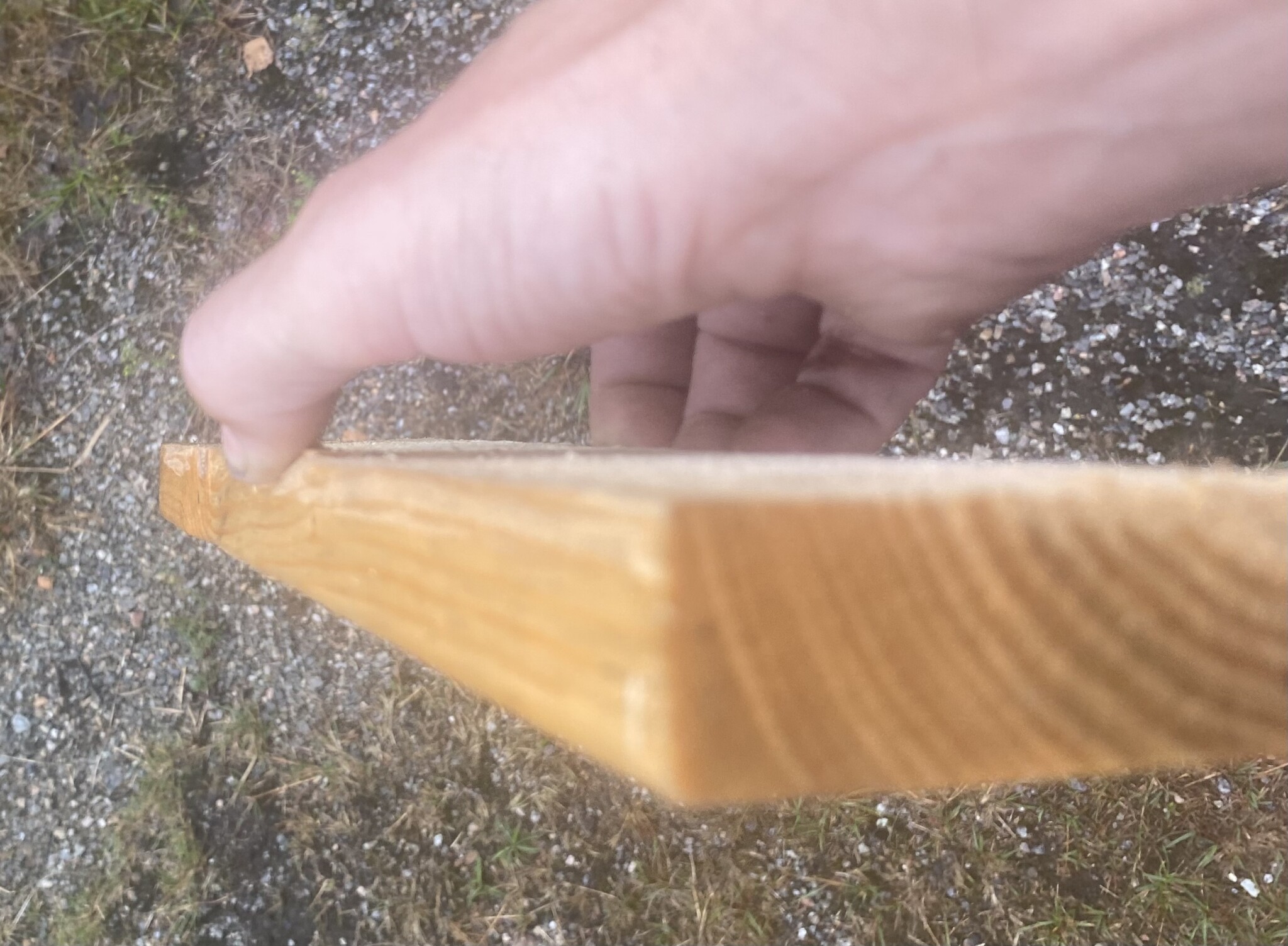

Volymvikt på 550kg/kubik verkar optimistisk enligt min erfarenhet. Typ balsa eller abachi. Kanske torkad frodvuxen gran är så lätt. Har sett sådana som vuxit på gammal åker med årsringar nära centimetern.
Nu utgår jag aldrig ifrån att jag alltid vet bäst och har full koll. Så istället för att börja rabbla halvfakta från minnet gick jag ut till lagret av krosspallning*. Där har jag gran. Förvarad utomhus under tak. Uppskattningsvis brädgårdstorrt vilket borde vara ca 16%.
Plockade ut en bit som jag uppfattar som representativ för sådant jag byggt hus av. Gick ner till grunt vatten och sjösatte den försiktigt. Tog upp lika försiktigt och kollade var vattenlinjen låg.
Lite högre än två tredjedelar. Volymvikt uppskattningsvis 70% av volymen jämfört med vatten.
Nu kan man ju undra om en nertorkning av mitt testobjekt till 8% ger någon dramatisk förändring av volymvikten. Det är enkelt att räkna ut då fukt i trä mäts i viktsprocent. Använder jag formeln
70% x 0,84 / 0,92 får jag volymvikten ca 64% jämfört med vatten.
I min värld är skillnaden såpass liten att jag inte skulle justera för upplevd ”torrhet” när jag lastar mitt släp. En avvikelse under en tiondel på hafsiga uppskattningar är inte signifikant.
Slutsats av dagens experiment…
Efter att ha nu ha grundforskat har jag kommit fram till att min tumregel på 70% av volymen för brädgårdvirke fortfarande håller. Kan teoretiskt förstås finnas enskilda pinnar i högen på 55. Men det finns större anledning att tro att jag valt ut rätt många reglar med högre vikt än 80.
Allt ovanstående baserar sig förstås på antagandet att Mälarvatten väger ett kilo per liter…
Mvh Findus
*Krosspallning är mjukt virke som man lägger på toppen av pallning för att ställa tunga grejer som fartyg på. Syftet är att det mjuka virket trycks sönder om upplaget inte stämmer till fullo. Därmed fördelas lasten ut bättre. Både till fördel för lasten och vagnen om vi talar om en slip.

I sann vetenskaplig andra var jag tvungen att kontrollmäta... Jag vägde några regelstumpar som legat inne under överskådlig tid och några bitar jag hämtade in utifrån regnet. Samtliga C24-klassade och av normal byggladesortering.
Bitarna som legat inne hade en genomsnittlig densitet på 446 kg/m³ och de som låg ute vägde 461 kg/m³.
