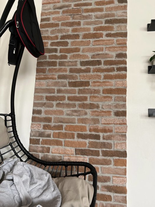

Jag bor i villa och har en Keddy kamin på undervåningen och vill montera en pelletskamin på övervåningen i samma plats där skorstenen möter varandra mot taket och undrar hur man ska gå tillväga då det inte finns något ställe att montera skorstenen tillhörande kaminen på övergången ( muren ) vem kontaktar man?
  • Vägg i tegel, svart stålgallerstol, ryggsäck, grått kuddfodral, modern inredning.
Vet du hur många kanaler skorstenen har?

Två kanaler, en till pannan & en till kaminen

OK då vet jag inte. Vi gjorde en liknande installation och då fanns det en ledig kanal. Då var det "bara" för en murare att ta hål i skorstenen och ansluta kaminröret.
Mohamed Almasri
Om du inte har nån ledig rökgång får du kontakta skorstensfejaren och kolla om 2 eldstäder kan dela pipa.
