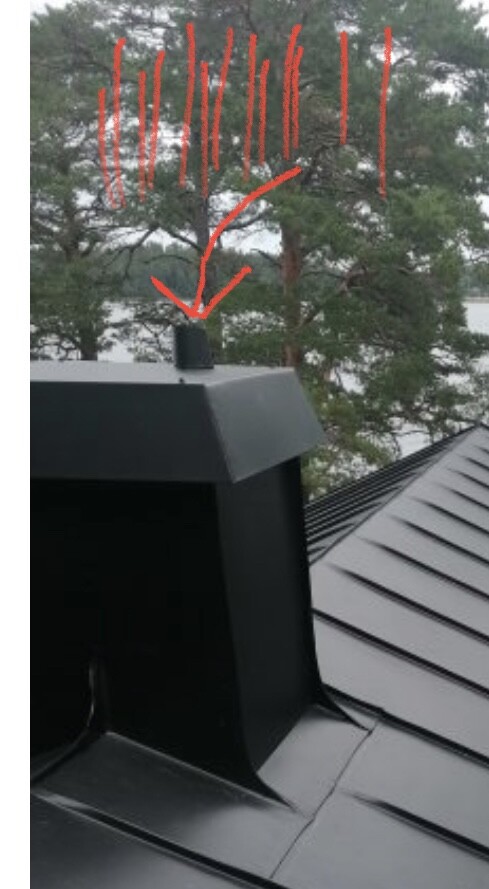

Hej, tar upp denna fråga igen. Finns det någon risk att regnvattnet går in i rökhålet på toppen och orsaka fuktskador på taket?
Min andra fråga är: vi ska installera en tillluftskorsten, det är två rör i ett, där tillluft går ner i den yttre röret och rökgaser går upp i det inre röret. Borde lösningen för skorstenen till falsat plåttak vara likadan som bilden ovan eller behöver någon ändring ske? Finns det någon risk att utrymmet i huven blir för tajt så att rökgasen sugs in igen i tillluftsröret och det blir en cirkulation och leda till dålig förbränning i kaminen?

Nä det borde inte vara en risk, för plåtstosen på skorstenen är falsad runt rökröret
Det andra kan jag inte svara på, har aldrig sett en sådan...
