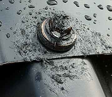

Att de sen har satt rostfria farmarskruvar i de svarta plåtarna på taket istället för matchande svarta och repat golvskivan är ju sådant man får räkna med när man anlitar folk som inte gör det åt sig själva...

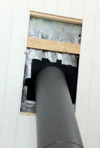

Hade liknande problem när vi byggde nytt att ångspärren var skadad på prefabelement och att elektrikerna skar upp spärren utan att täta. Vissa delar såg vi och påpekade när de satt igen med gips utan att åtgärda och på reaktionen från hantverkarna så verkade dom helt medvetna om att det inte var OK, så skulle jag gissa så är det en kombination av okunskap, slarv och medvetet fusk. Eftersom vi senare upplevde att det var kallt i ytterhörn så utförde vi en termografering vilket visade ett rätt skrämmande resultat. Det visade svart på vitt att man inte sett till att få det tätt mellan prefabelementen och det var inte enstaka misstag utan varje rum hade ett flertal anmärkningar.
Jag håller med TS att det är knepigt att vissa hantverkare uppenbarligen inte har koll på att ångspärren ska tätas i skarvar och vid håltagning eller om det helt enkelt handlar om medvetet slarv.

Idag har de varit hemma och fixat det sista...lite sköna bilder här:
Den tätade ångspärren...medelst silvertejp, uppklippt gummimanschett...och det räckte att hålla handen nedanför för att känna draget...blir till att handla brandfog imorgon och göra om hela kalaset...

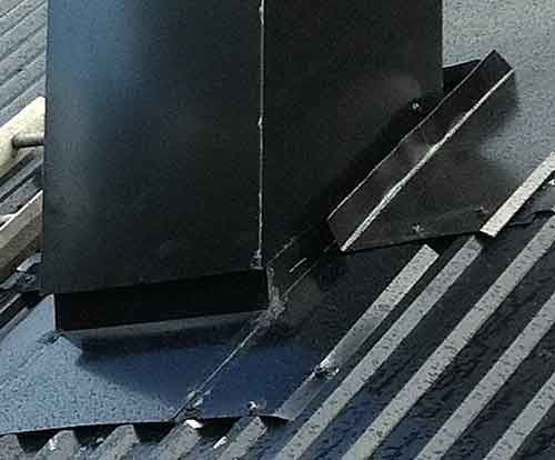

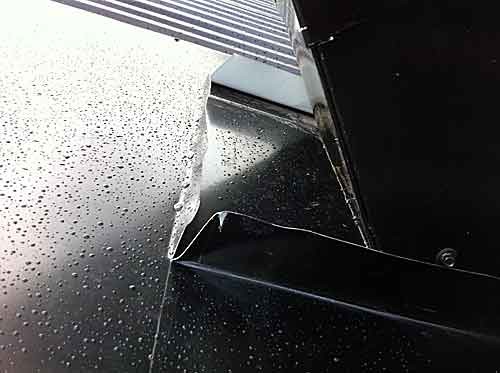

Sen har vi bilder på täckplåten som de uppenbarligen mätte fel.... och igår såg jag att de körde rostfri farmarskruv på svart...tänkte att jag kunde hoppa upp och måla dem med lite plåttaksfärg jag har...men nähä..klant****** "målade" skruvskallarna med nåt klet...svart silikon?
