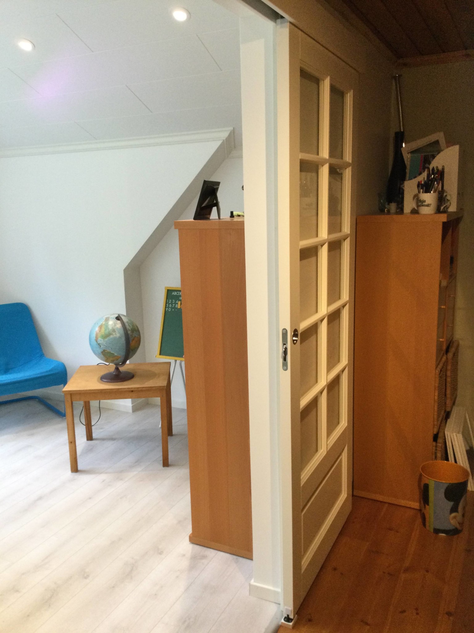

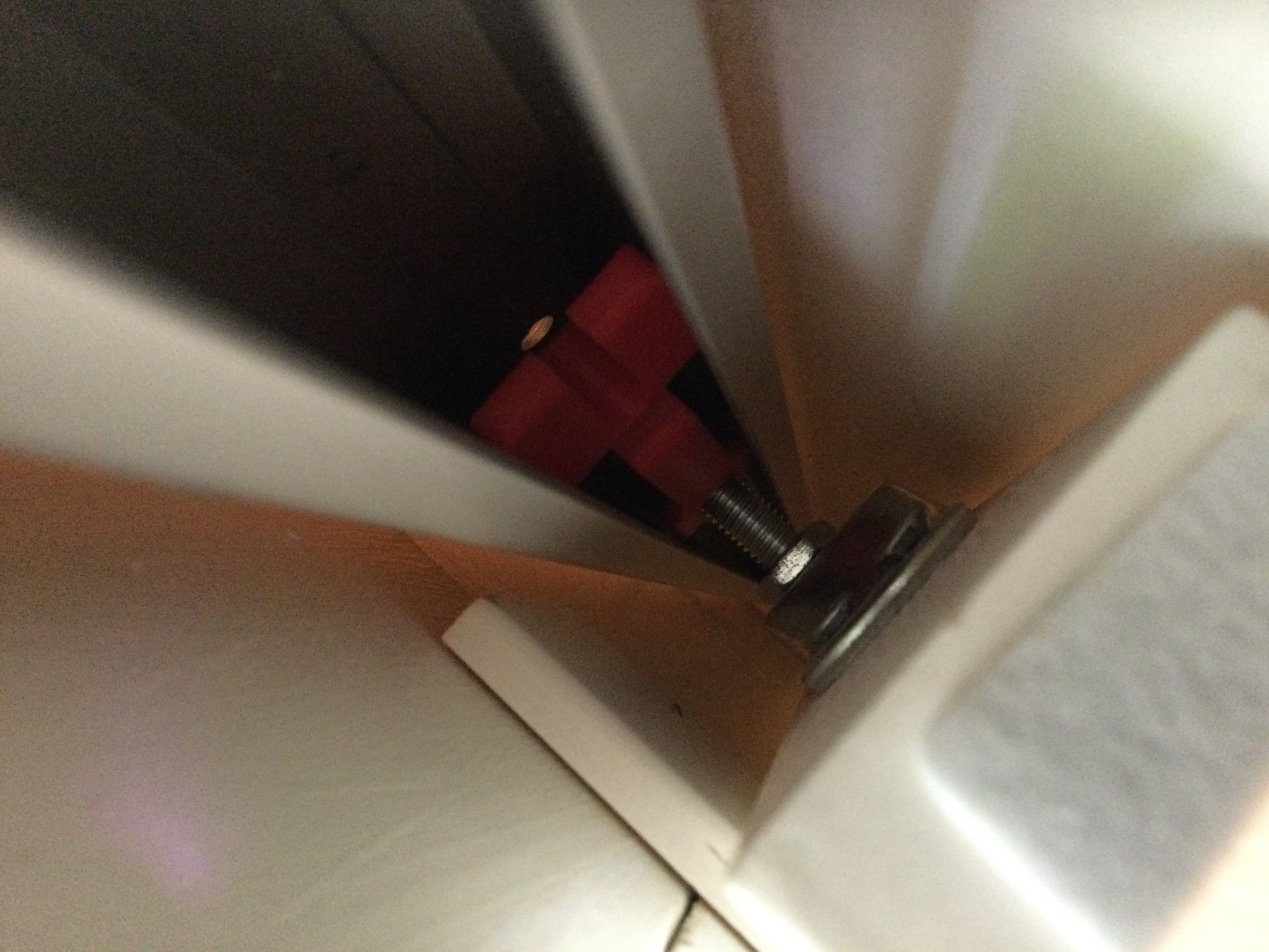

Byggde takkupa i somras och installerade två skjutdörrar som anslöt till takkupan. Nu har ena skjutdörren fastnat och jag har ingen aning om hur jag ska gå tillväga. Tror det har skett när något av barnen dragit dörren åt sidan.
Ska det verkligen paja så här lätt? Hur ska jag fixa till det? Tror dörren gått ”ur led” på något sätt. Se bilder Vitmålad dörr halvöppen in till ett rum med snedtak, träbyrå, blå stol och ett skrivbord.
Närbild av en möbeljusteringsmekanism, röd justeringsdel och metallskruv.

Kan du länka till skjutdörren och dess skena?
Kolla att golvet och skenan fortfarande är vågräta samt att öppningens två diagonaler är lika långa.
