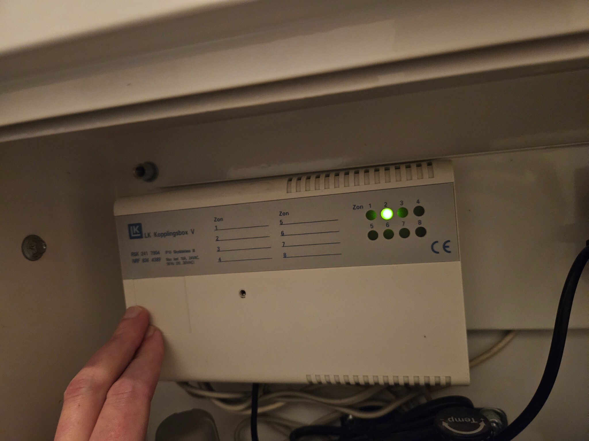

Har ett LK-system som betett sig märkligt senaste veckorna.

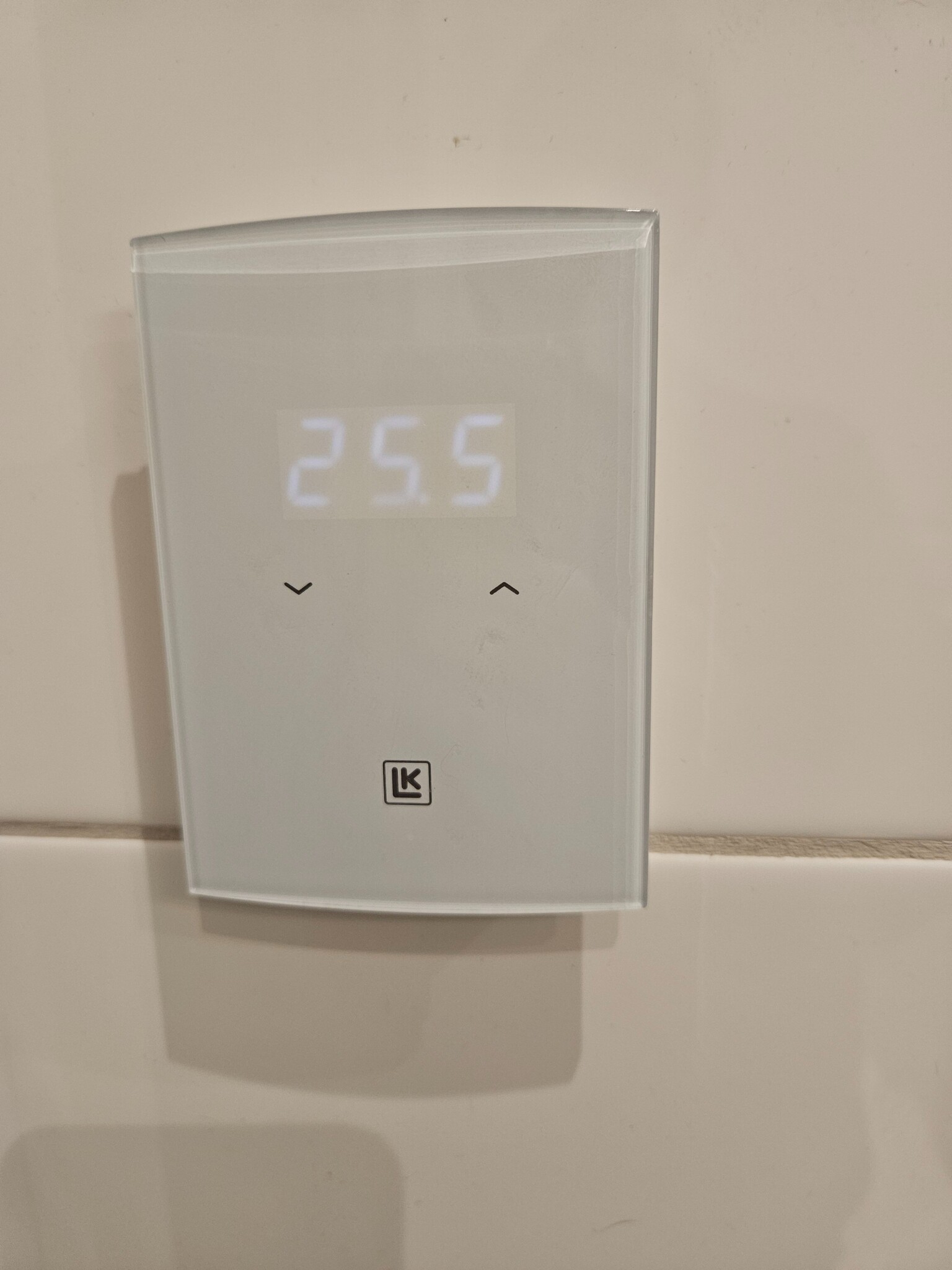

I en zon (badrum) går det ut max värme på slingan även fast den ställda tempen på 22C redan är uppnådd. Det ger en temp i badrummet på ca 26C vilket är onödigt...
Det är nog inte termostaten som kallar på värme för lampan på termostaten lyser inte.

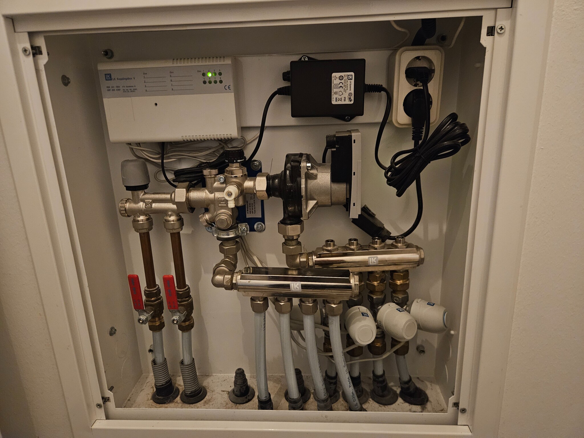

Det verkar vara styrboxen som bestämt sig för att den ska värma då det lyser konstant grönt på zonen.
Har testat göra styrboxen strömlös och växlat termostaten med annan zon men inget av det verkar hjälpa.
Har även motionerat pinnarna för slingorna.
Någon som har tips på vad jag kan prova mer själv innan jag ringer hit fackman?

Fick tips som är ganska självklart egentligen.
Flytta termostat och ställdon till en annan zon i styrboxen.
Det gjorde att det blev samma fel på vilken zon jag än satte ställdonet på så kom fram till att det var ställdonet som var trasigt och inte styrboxen.
Bytte mot ett nytt ställdon och problemet är löst.
