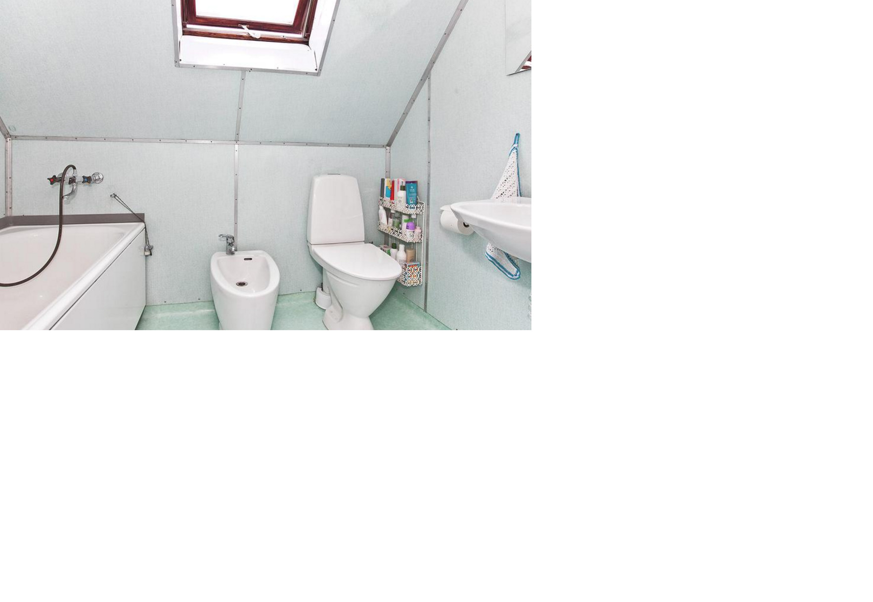

Vi är på jakt efter vårt första hus och är nu intresserade av ett 20-talshus med renoveringsbehov. Därmed har jag spenderat åtskilliga timmar på detta forum och jag har lärt mig massor av er samlade kunskap, tack för det! Valde idag att bli medlem, dvs rätta mig gärna om jag postat i fel ämne eller liknande.
Obs. händigheten och arbetsviljan finns på plats!
Nu till min fråga, någon som kan hjälpa mig med vad det är för skivmaterial på väggarna på bilden nedan? Spontant känns det inte som en helt fuktsäker konstruktion då dagens våtrumspaneler nyligen blivit godkända.

Det skulle kunna vara Perstorpsplattor. Dvs. en plastlaminatskiva som användes som någorlunda våtsäkert ytskikt från 50-talet och iallafall en bit in på 70- talet. jag har sett liknande men inte med de al. profilerna.
En del andra detaljer på bilden ser ut som 70 - tal, möjligen tidigt 80-tal.
