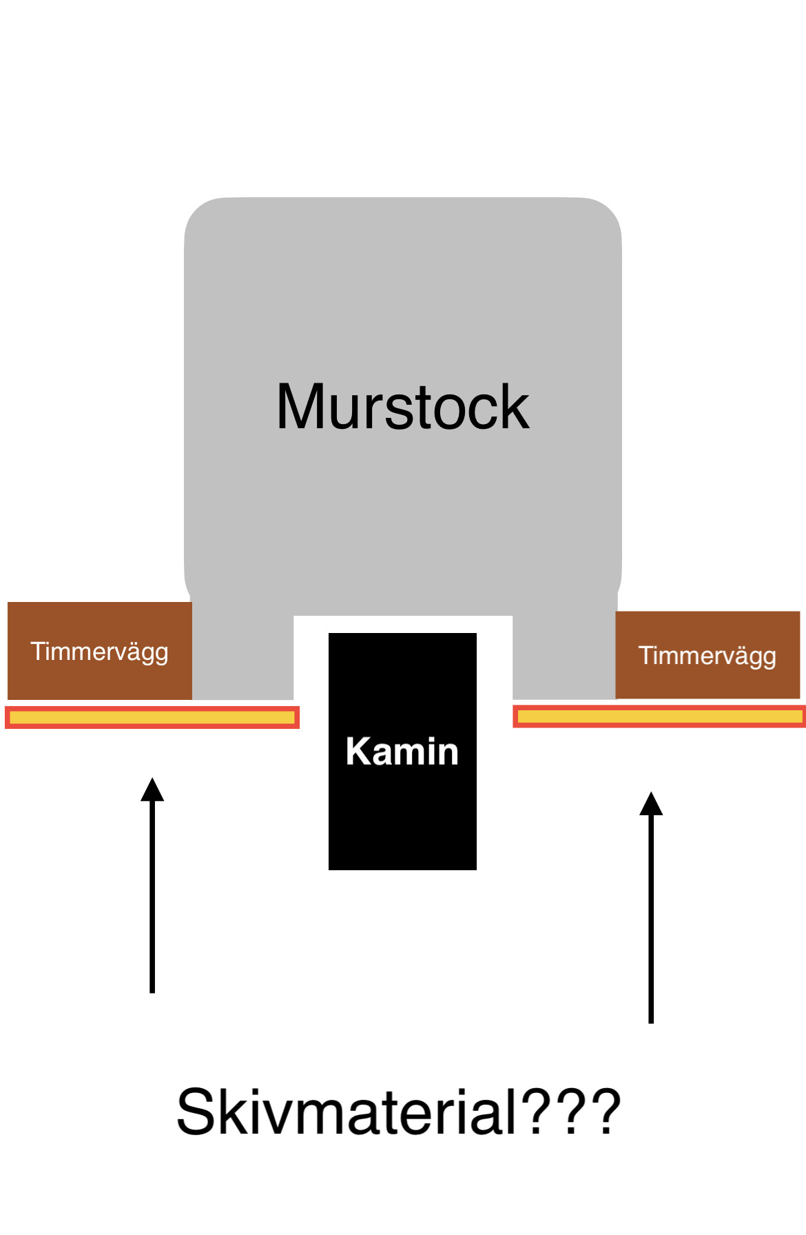

Håller på att renoverar ett gammalt hus, och har rivit ner gammalt ytsikt för att sätta upp nytt.
I vardagsrummet vill jag ha tapet och kommer därför gipsa väggarna. Vet inte hur jag skall göra runt kaminen.
Kan jag sätta upp OSB och sen gips för att sedan tapetsera enligt bild?
Diagram över spisinstallation med murstock, timmerväggar och fråga om skivmaterial nära kaminen.
Det är 20cm mellan sidan av kaminen till sidan av skivmaterialet. (Databladet från kamin leverantör säger 40cm till brännbart material)
Om kamin leverantören säger 40 cm så får man hålla sig till det.
Men jag tycker det låter mycket när det gäller sidorna.
Gips på OSB hjälper inte att minska avståndet, då måste man ha en brandskyddskiva.

Nej jag förstår, om men enligt bild skulle sätta brandsäker skiva närmast kaminen. Kan man tapetsera på den då? Eller blir det också brandfarligt?
Mvh
Vi har tapetserat mineritskivan vi satte upp på angränsande vägg till vänster om kaminen.
Funkar bra i vårt fall, inga anmärkningar vid brandskyddskontroll eller sotning.
Mvh
Man kan måla en kalciumsilikatskiva med silikatfärg.
En tapet är eldfängt.
Hör med fejarmästaren som kommunen utsett, de är normalt väldigt hjälpsamma och kan ge tips.
En bra folder/bok är "Sotarens lilla röda" den kan man få gratis från sotare och kaminåterförsäljare.
Jag tycker inte att man ska tumma på reglerna, de finns där för att skydda egendom och liv.
Om tapeten på minerit-skivan skulle bli så varm att det ens teoretiskt kan börja brinna så kommer du dels känna det på doften långt innan dess och att det brunfärgas av värmen (~190 grader C om det är papperstapet) vid dom första eldningarna med hyffsad fart och längd i tid. Så länge du kan hålla handen mot tapeten/väggen i mer än ett par sekunder när det hettar på som mest från kaminen så är risken mycket låg att det skulle vara en framtida brandrisk.

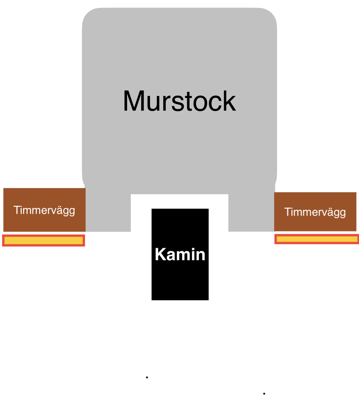

Nej det hade jag inte behövt egentligen, problem är att timmerväggen och murstocken ligger ”flush” med varandra.
Så när jag isåfall klär timmerväggen så kommer det bli ett steg ner till murstocken. Men detta man kanske kan släta ut med murbruk?
Se bild

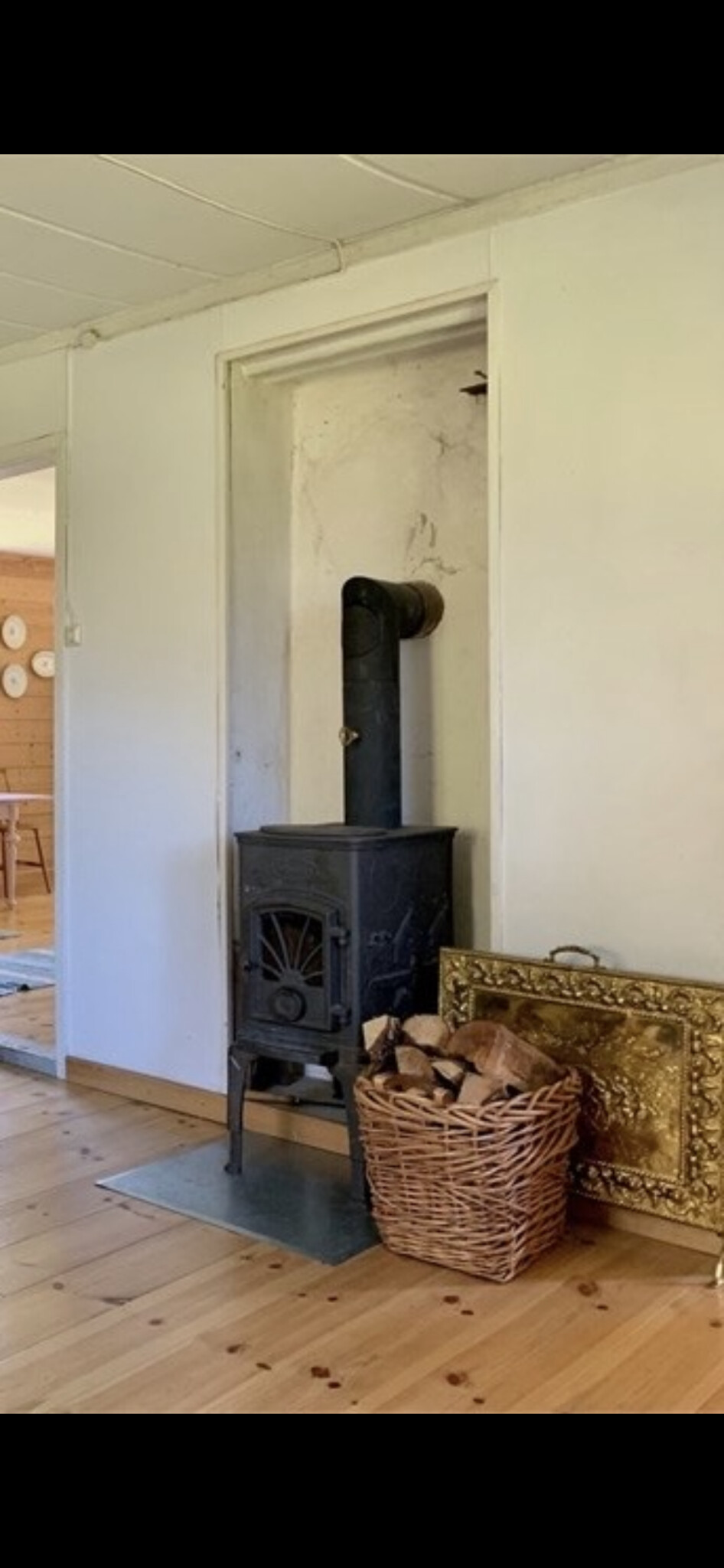

Såhär ser det ut på riktigt, om det hjälper. Tidigare satt det masonit skiva + tapet. Och det har funkat i 100år 🤣
Vedspis i hörn med skorsten och en korg med ved bredvid på ett trägolv.
Det jag har gjort nu är att satt upp OSB + gips för att styva/räta upp väggarna innan tapetsering.
Men vet inte hur jag ska göra runt om kaminen…
