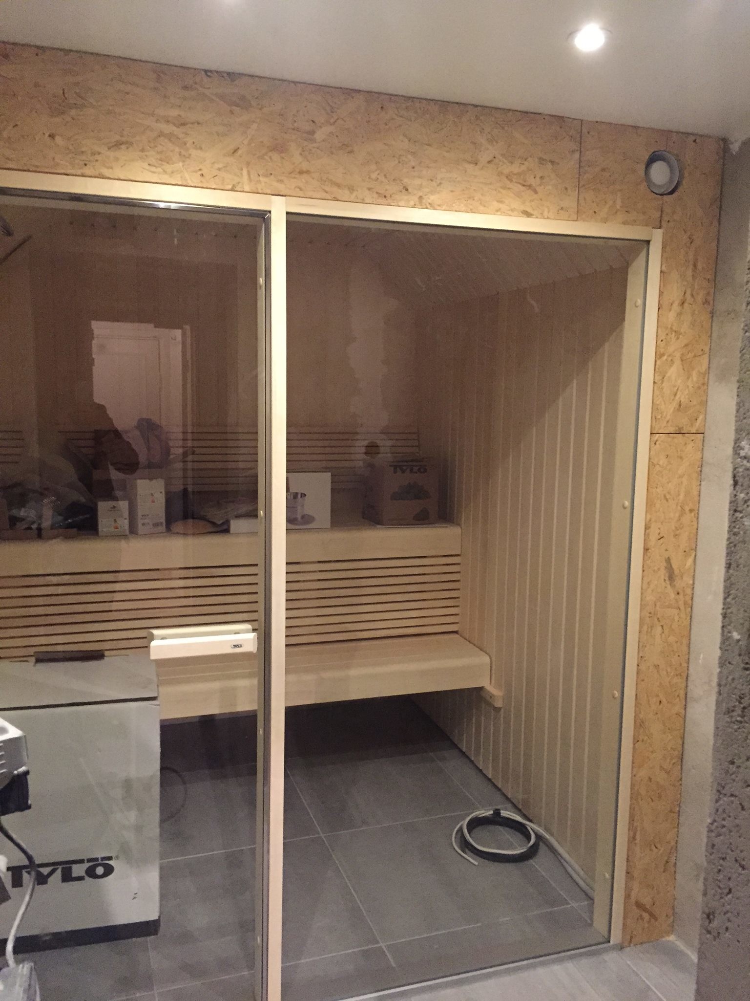

Håller på och bygger bastu/hemmaspa/badrum/tvättstuga i källaren i hus från 1948.
Utrymmet där bastun ligger är sutteräng med ytterväggar åt två håll (dränerade och isolerade med Isodrän). Golvet är delvis isolerat undertill, dock inte helt där bastun står pga stora stenbumlingar. Tätskikt kommer endast köras i närheten av duschområde samt badkar efter rekommendation från BKR, dessa väggar + golv är alltså endast putsade/flytade.
Bastun är byggd som ett rum i rummet med ventilering runtomkring (+ möjlighet till forcerad ventilation mha paxfläkt) och står på aluminiumprofiler.
Fronten kommer att vara en stor glasskiva med integrerad dörr till vänster och aggregatet till höger. Runt denna kommer vi att sätta samma kakel som kommer finnas på övriga väggar för att skapa en helt integrerad känsla. Frågan är då vilken typ av skiva man bör välja som kakelbärare i fronten runt glasskivan. Skivan bör tåla det fukttillskott som kan förväntas från väggen till höger på bilden + från golvet, den bör också tåla den värme som kan förväntas från bastun och aggregatet på insidan av glaset samt bör bära kakel bra.
Mitt hetaste tips är att köra Masterboard. Låter det vettigt eller finns det andra förslag som är smidigare/enklare/billigare?
Den OSB-skiva som sitter där just nu kan ni bortse ifrån, den används endast tillfälligt för att måtta in glasskiva och taksänkning.
Tacksam för tips!
