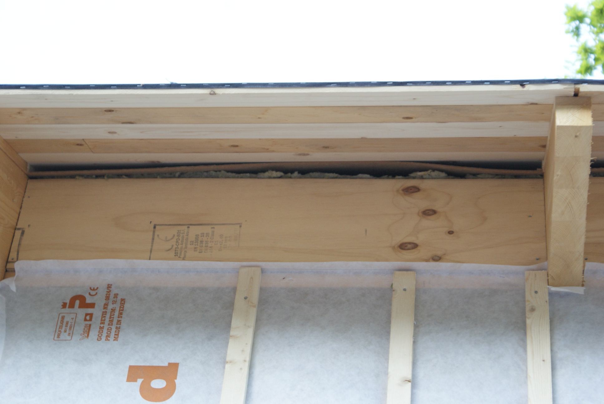

Söker en skiss på hur det ser ut vid takfoten när man isolerar ryggåstak.
Vill få ihop det snyggt och rätt.
Skall masoniten i taket ända ut till vindskivan med en glipa för luftspalten?
eller som denna bild
som jag lånat från denna tråden som inte verkar helt klart.
https://www.byggahus.se/forum/losvirke-timmerhus/214448-luftspalt-innan-raspont-yttertak.html
Ryggåstaket enligt ritning är
Tegel
papp
takspånt
luftspalt
masonit
isolering
plast
läkt
gips
Så jag jobbar nu inifrån takspånten då utsidan är klar.

Nej den behöver inte gå ända ut, men du kan inte bygga en tät låda om du skall ha inbyggd takfot. Du måste se till att luften kan ta sig in ordentligt för att ventilera taket. OCH glöm för bövelen inte insektsnät.. =)

Du behöver ju bara komma över nivån med isolering med masoniten. Har du inte extremt låg takvinkel så brukar det inte behöva skarvas. Den finns ju där endast för att skapa utrymme för luften att ta sig in i den kalla delen av vinden..
