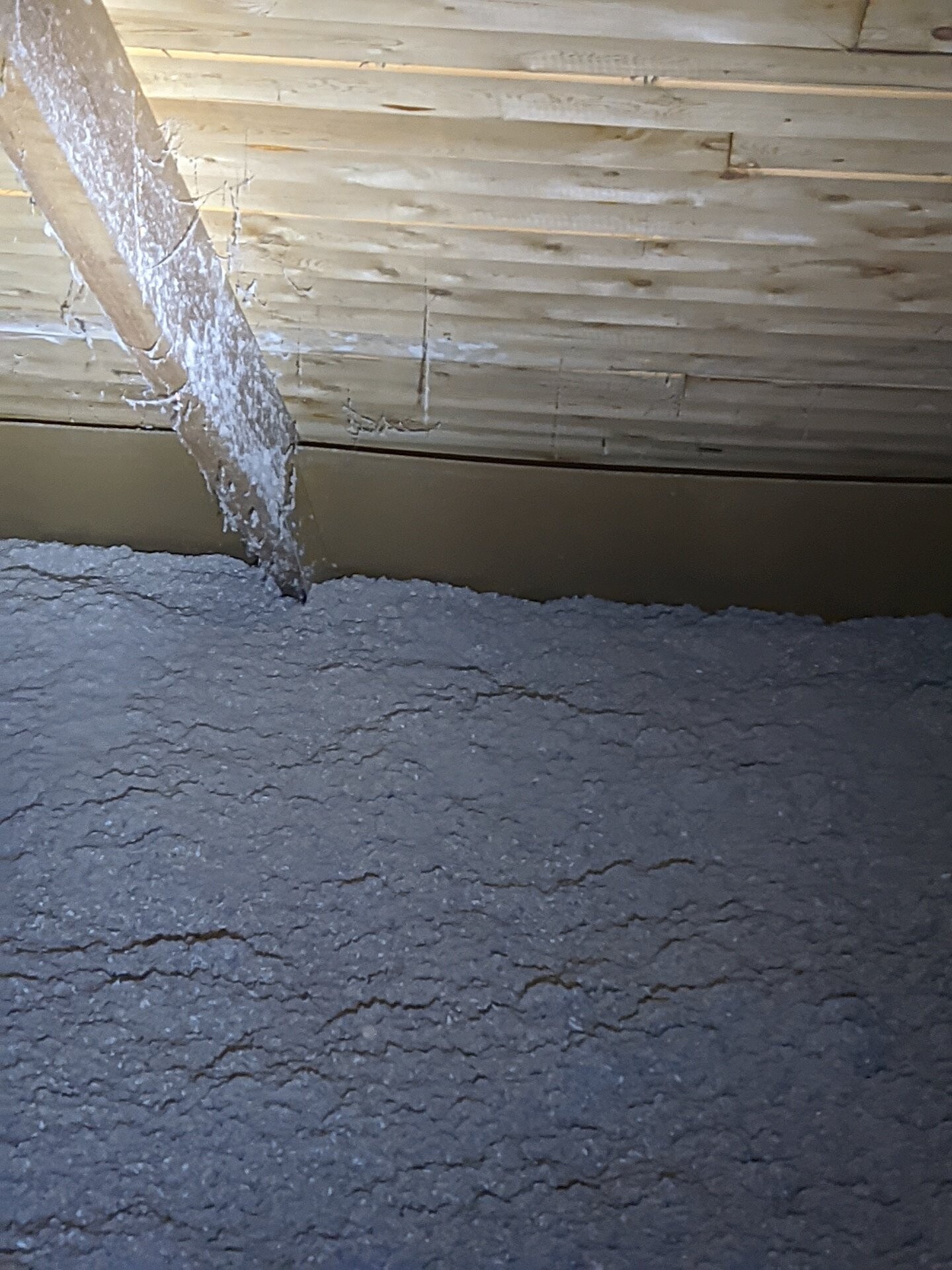

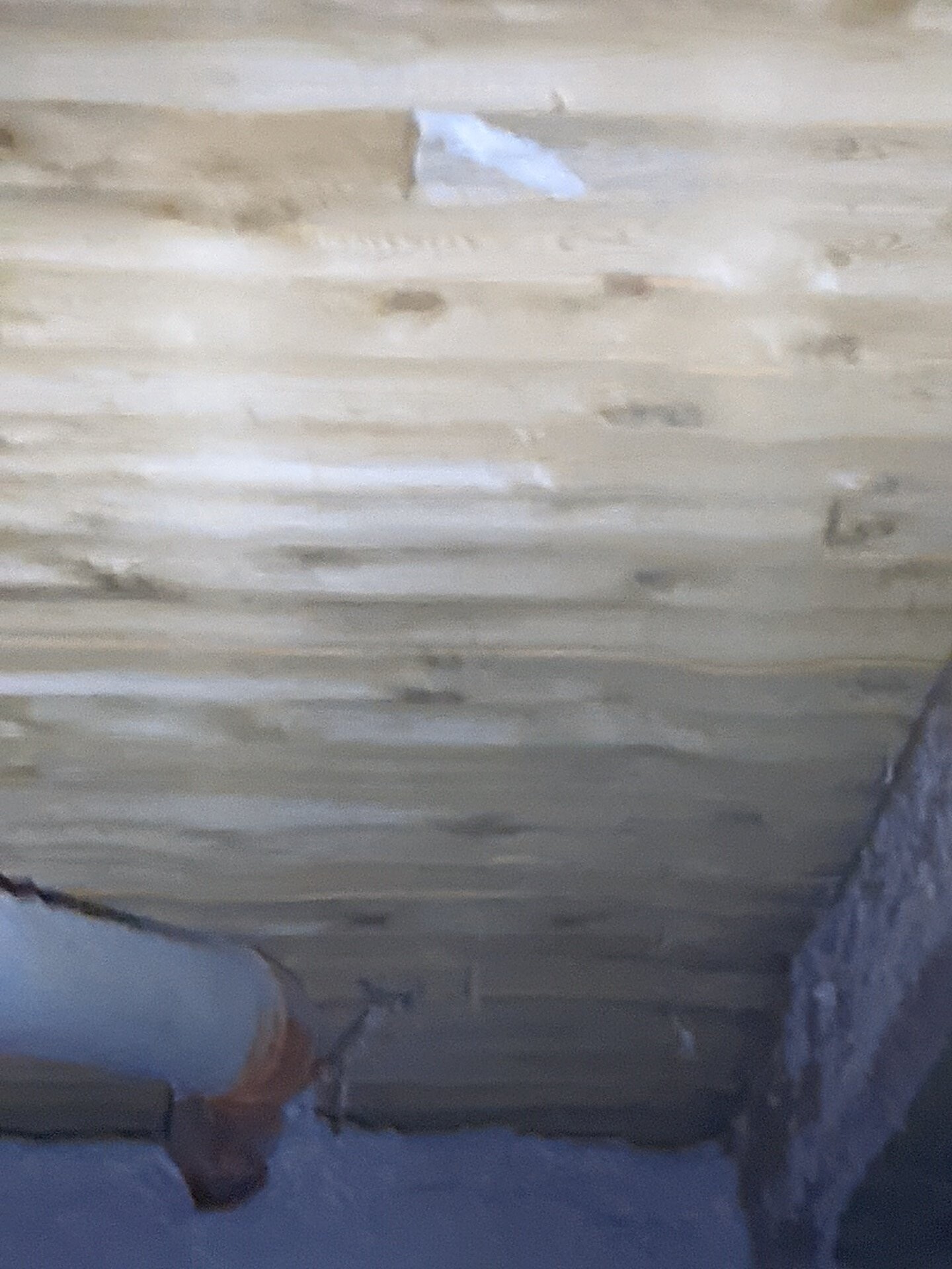

Tidigare i våras fick vi vinden tilläggsisolerad med 150 mm Warmfiber plus ovanpå den gamla gullfibern (100/150 mm tjock).
Jag noterade nu ev början till vitmögel vid takfoten på norrsidan. Precis i anslutning till vindavledarna. Tänkte jag ska kontrollera igen om ett par veckor för att se om det utvecklar sig.
Kanske ska tillägga att halva norrsidan har snedtak och därför saknar vindavledare.
Hur kan jag åtgärda detta? Behövs det åtgärdas?
Huset är från 74. Det sitter en gammal ångbroms/spärr i form av svart plast på varma sidan. Den håller väl inte helt tätt.

Det som kan vara bra att kolla är om ventilationen vid takfoten påverkats av tilläggsisoleringen.
Sen är det väl också så att daggpunkten sänks när du isolerar mer (mindre värmeläckage uppåt) och om du fortfarande har fukt som kommer upp så behöver kanske ventilationen ökas.

Det har du rätt i. En annan reperation jag gjorde i höstas gällde ventilationen (mekanisk frånluft). Det innebär jag kör den på lägre varv än tidigare. Kanske ska jag prova att öka ventilationen....T Testarn skrev:
Du bör ju också mäta luftfuktigheten på vinden redan nu så att du ser om dina åtgärder påverkar någonting.
Jag har satt en wifi temperatur/RF sensor där.
Utomhus idag 5 grader /RF 90% (!)
Vinden 5.4 grader /RF 82%
Har för mig att temperaturskillnaden ifjol var något större, kanske 0.5 grader mer. Men det är ju att förvänta att vinden blir kallare.

En RF på 82% är ju inte bra. Du vill ner till åtminstone under 75% för att minska risken för mögelpåväxt.
Om du har minskat ventilationen så kan det betyda att det är mer fukt i huset som söker sig upp på vinden.

Det är högt. Det bästa hade nog varit en ny tät ångspärr. Känns som ett stort ingrepp att riva takgips och montera ny ångspärr.
Hjälper avfuktare på vinden? Det är mer att bota symptomen kanske.
Avvakta och se hur det utvecklar sig under vintern?

Hur tänker du att ångspärr ska sänka RF på en uteluftventilerad vind som i dagsläget är lika fuktig som ute? (T.om. lite torrare(?) om du litar på dina mätare)S Sir Swan skrev:
Har du problem nu som inte fanns innan tilläggsisolering är det väl bara att ta bort isolering eller täta vinden mot utsidan och sen avfukta eller värma.
Börja säkra att du har tillräckligt undertryck genom att ljustera/öka ventilationen ut och minska insläppen av luft in - - dvs. juster tills att det blåser märkbart i ansiktet när du lättar lite på vindsluckan från bodelen.
Undertryck krävs för att du inte skall få konvektionsströmmar av mer vatteninnehållande bostadsluft uppblåsande på vinden.
Sedan är den lilla temperaturskillnaden mellan utomhus och vindstemperaturen efter isoleringen ett problem när det pågår under längre tid då om uteluften är 95 - 99% Rh långa perioder typisk som nu vintertid och vindstemperaturen bra några få grader varmare så blir Rh i luften på vinden fortfarande väldigt hög fast vatteninnehållet räknat i gram per m³ luft i utomhusluften och på vinden är i samma nivå.
Man kan alltså få den lite ironiska situationen att man kanske måste montera in en kamflänselement eller en brandsäkrad värmefläkt på vinden för att värma vinden någon dygn per 7 dagar för att dels torka ut lite när den varmare luften med mer innehållande vatten pyser ut, och dels avbryta eventuella groningsprocesser av mögelsporer då de dör när Rh går under 80% Rh. Och så har helt plötsligt den värmebesparingen man hoppades på i och med tilläggsisoleringen på vinden, riskeras av att ätas upp att tvingas ha en värmeelement gående ovanpå isoleringen på vinden emellanåt...

Jag tänkte att befintlig ångspärr inte är tät utan läcker upp fuktig luft på vinden, som i samband med den kyligare luften (efter extra isolering på där) gör att fukten kondenseras på vinden.
Det är kanske inte problemet med denna konstruktion?
Helst skulle jag vilja undvika mögel och få det varmare inomhus.
Angående mätarna tänker jag att dom förhoppningsvis ger ett ungefärligt värde.

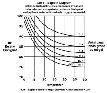

Jag återkommer hit eftersom jag tyckte det var lite väl hårda krav på vinden (under 75%...)S Sir Swan skrev:
Någon variant av detta brukar användas när man bedömmer mögelrisk:
Så med 5°C och 80-85%RF ligger du just nu i det gröna området.
Men håll koll mätarna och inspektera då och då så det inte drar iväg när det blir varmare.
Det här var en bra graf! 👍O [old rusty] skrev:Jag återkommer hit eftersom jag tyckte det var lite väl hårda krav på vinden (under 75%...)
Jag fick siffran 75% från en person som jobbade med fuktskador och sanering för länge sedan så jag har nog trott att det var det man siktade på, inte att det var en absolut gräns för mögelpåväxt.
Då verkar TS värden inte så farliga... men som sagt, håll lite koll.
