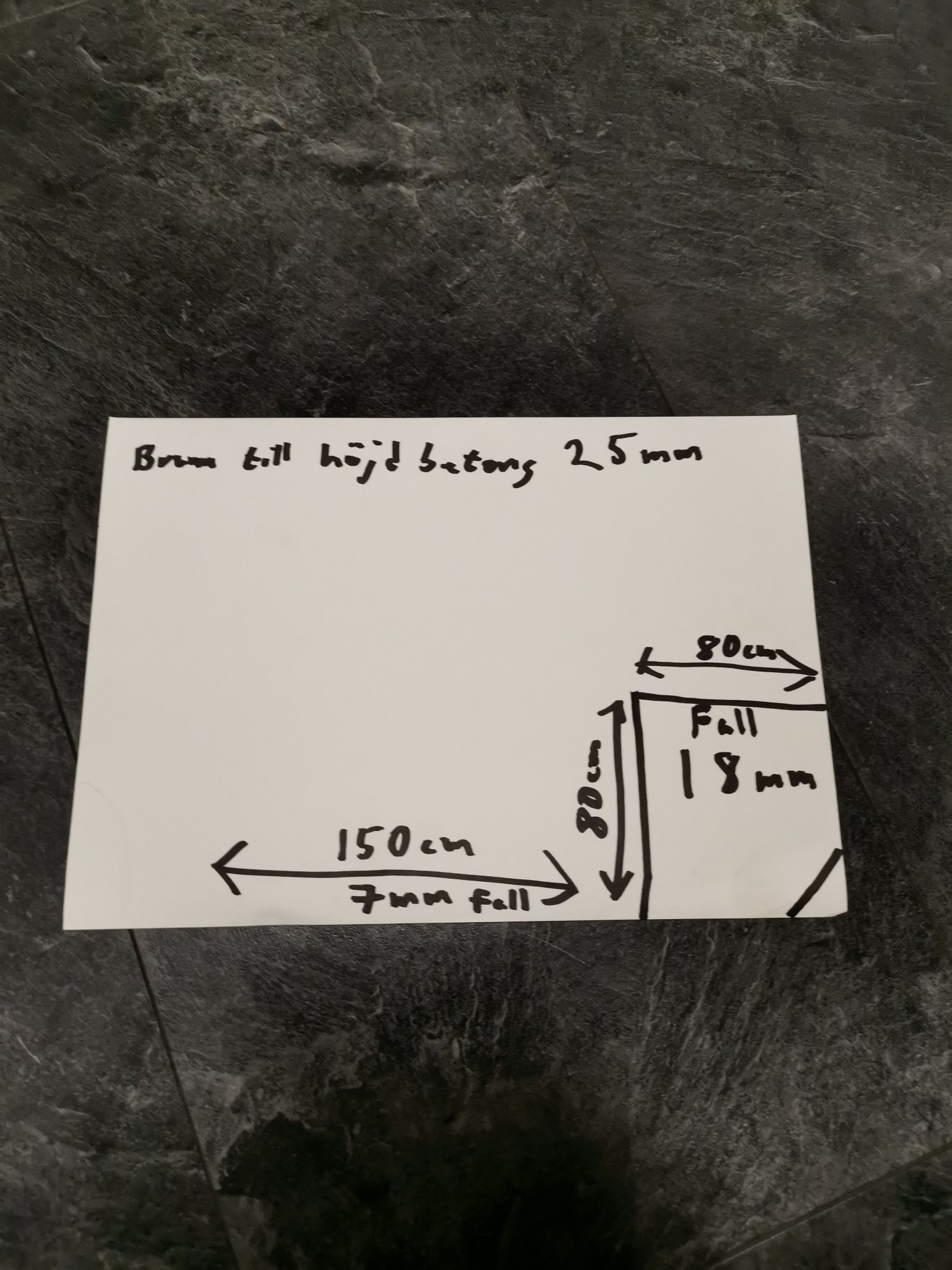

Är fallen okej enl bifogad bild? Handritad skiss av betonggolv med mått och fall, 1.5m med 7mm fall och 80cm med 18mm fall.

Var är brunnen på skissen?

Snailman Snailman skrev:
Gissar på i sneda hörnet
[länk]
Korrekt

Hämtat från https://www.gvk.se/branschregler/golv/golvlutning
Utanför duschplatsen ska ha ett fall mot golvbrunn inom intervallet 1:500 -1:100. Medelvärdet är då 6 mm/m. Intervallet kan översättas till:
  • 2 - 10 mm/m
  • 0,2 - 1 %
7 mm på 1,5 m är inom det intervallet.
Angående duschplatsen står det:
Intervallet kan översättas till: 7 - 20 mm/m
Då beror det på vad du menar med 18 mm eftersom 18 mm på 80 cm är för mycket men 18 mm på diagonalen (som blir en dryg meter) är inom intervallet.

Det blir ju ca 8 cm i hörn och nära en meter på diagonalen
