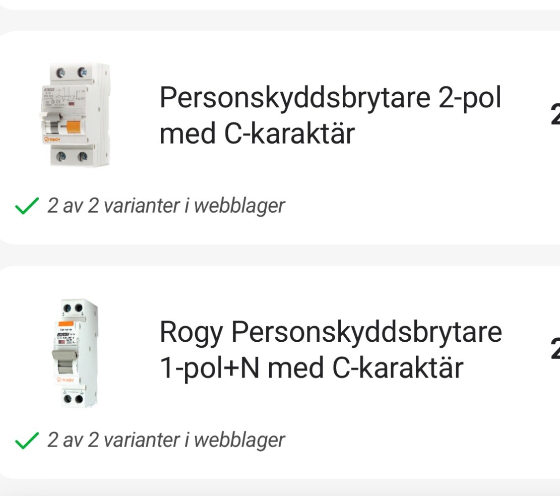

Är det nån skillnad på dessa två? Den ena är 2-pol och den andra är 1-pol + N. Betyder det att den endast bryter fas enpoligt? Men den bryter väl vid nolljordfel oavsett? Fast nolledaren är fortfarande ansluten och skulle eventuellt kunna lösa andra jordfelsbrytare?

Enda skillnaden är byggformen dvs 1 eller 2 moduler i bredd. Båda bryter båda polerna och båda är utan överströmsskydd i N-anslutningen så håll rätt på vilken fasen läggs på . Alltså inte lämpliga vid något som är stickproppsanslutet med våra normala don.

Du menar på matningen in, att man inte ska använda den på en tex båt som matas med stickpropp? I mitt fall ska den inte det men det ska sitta ett vägguttag efter

Om jag minns rätt så är de en modulers elektroniska medan de med två moduler är elektromekaniska. Sen vad det innebär i praktiken gällande kortslutningsströmmar, temperaturer osv törs jag inte svara på.
Ja på matningen in får man lägga L och N rätt eftersom N inte har någon del i överströmsskydd och L halvan är i princip som en vanlig minibrytare sett till den delen. Så i normala fall som ditt kan man ansluta vad man vill efter den utan någon skillnad på vad som är L-N.

Vad menar du? Detta skulle kunna vara om du skulle ha en 1-fas matning, som är olämpligt då du kan vända fas och nolla. På 3-fas inkoppling är det inga problem för där kan du inte växla fas och nolla med hjäp av handsken(CEE).

Ja det kan man ju ha , tex i en båt, om det då är adapters mellan vanlig stickpropp och CEE enfas kan man ju få nollan fel. Såfall får man sätta 2 enpoliga säkringar på både nolla och fas i båten
I det här fallet hamnade dock PSAn på hyllan, det kommer en elektriker och gör en större ombyggnad med centralbyte och sätter JFBer mm.

Det är ofta priset som avgör. En personskyddsbrytare är mycket dyrare än jordfelsbrytare + överströmsskydd.
En hager C25 typ A 4-pol jfb kostar cirka 600 kr medan en hager c10 typ A personskyddsbrytare kostar 1700 kr. Källa: Elbutik.se

Hej, självklart gör priset sitt. Men priserna på produkter håller jag inte riktigt med om. Om du jämför Hager? För du har kostnaden för säkringar också. Sen är det hur du värderar tex att alla kyl/frysvaror förstörs då utebelysning har orsakat att JFB löser ut. Allt har sitt pris.
