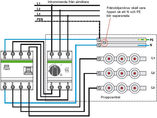

Har proppskåp modell äldre och undrar om det är någon skillnad på 3-fas och 3 st 1-fas i själva skåpet?
Så här ser det ut:
1 2 3
1 2 4
1 2 5
Skulle man kunna (ska inte göra vill bara förstå) koppla om alla kablar så att 2 2 2 bytte plats med 3 4 5 eller är det någon skillnad på kopplingarna i själva skåpet?

Nej, det är identisk i under skalet, det är enbart vilka laster som är inkopplade som skiljer.

Nej det är ingen skillnad. Att tre säkringar har samma nummer är enbart symboliskt för att ange att de hör ihop och i praktiken går iväg i en o samma kabel. Som du ser i den högra delen av bilden nedan så ligger faserna horisontellt. Så det spelar ingen roll om man tar ut L1 till vänster eller höger i elcentralen.
Tack så mycket, finns oanvänd 3-fas 16A (värmepumpsproppar som flyttats o fått nya automatsäkringar) o tänkte använda två av dem till ugn o mikro i nytt kök så då löser det sig utan för mycket krångel
Du vill alltså lägga in två nya grupper? Ja, det går utmärkt att göra. Be elektrikern ändra passdelar till 10 A om det är lämpligt.
Gruppschemat bör märkas om så att det framgår att det är separata grupper.

16A ska det vara, får nog fixa nytt schema mycket kladd på, överstruket mm
