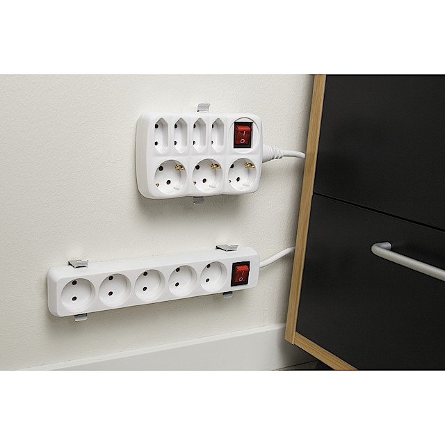

Nu finns det ju säkert någon anledning till att du vill ha just ett fast vägguttag på platsen , men jag ställer ändå den uppenbara frågan: Varför inte använda en vanlig skarvsladd med grenuttag istället, och fästa grenuttaget på väggen eller låta den ligga på golvet? Materialet är anpassat för ändamålet och någon installatör behövs inte...

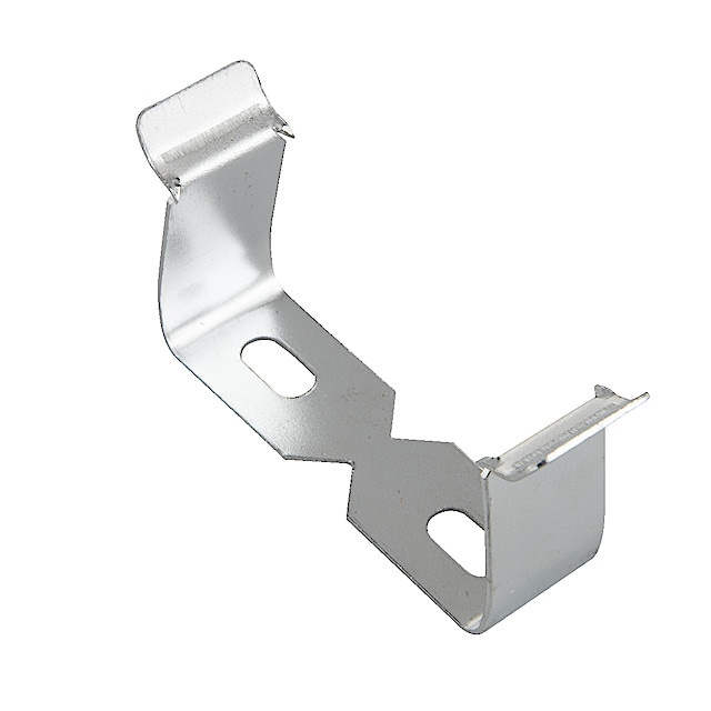

Det finns grader av allting. Du har helt rätt i att skarvsladdar kan vara farliga och ska användas med måtta. Man kan behöva skydda skarvsladdar och grenuttag mot åverkan, man kanske behöver fästa sladden lite lätt i väggen, och kanske sätta fast grenuttaget på väggen med de väggfästen som finns i handeln. Och man bör inte använda flera (fler än få) skarsladdar i serie.P Pinge1959 skrev:

Hållarna som Bo visar, finns ex. hos Jula. Har själv använt dessa och uttaget sitter som berget. Kan rekommenderas. Se bara upp för vassa kanter/piggar på hållarna, det uppstår lätt blodvite.
