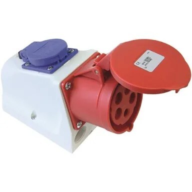

Och om du redan skulle råka ha ett trefasuttag i närheten går det att byta det till ett med en schuko förutom trefasen.
/Höghus
Trefasuttag med röd kontakt samt schuko-uttag, lämplig för omvandling och uppgradering av elinstallationer i hem och byggnader.
naikon
/Höghus
Tyvärr ingenstans, men bra tips 🙂

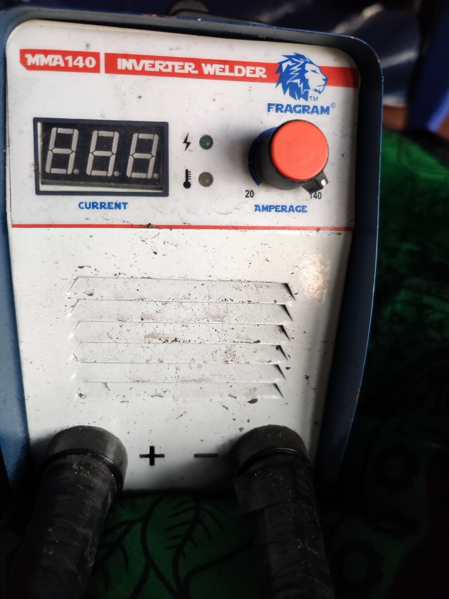

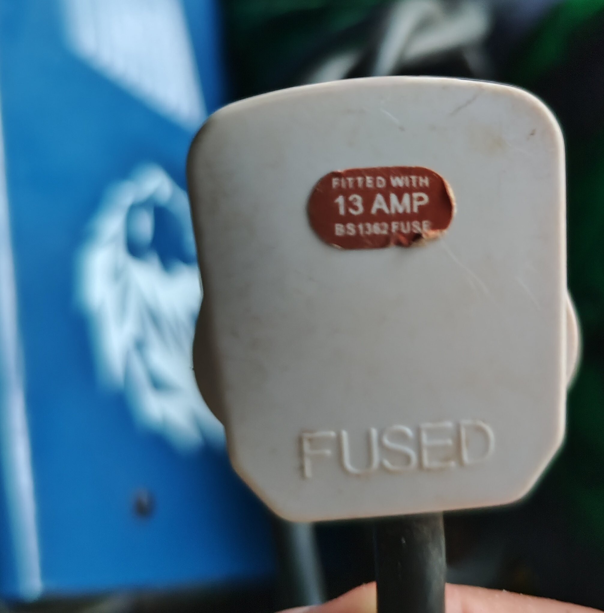

F fsn skrev:
Det funkar verkligen inte med 200m förlängningskabel och 16A 1fas till en svets utan PFC. att hänvisa till nån stan i världen där man har avsäkrat 100A är liksom inte relevant.
Det funkar med den här.
Inverter svets MMA140 med display och amperage-knapp, synliga kablar med plus- och minusmarkering. Används i byggprojekt.
Trasig stickkontakt med märkningen "13 AMP BS 1362 FUSE" på en blå bakgrund.
EDIT: det var 158 meter fågelvägen så kanske strax under 190 meter, min kabel på 100 m 1,5 kabel plus två andra kablar skarvade genom att man tvinnat kablarna...jag stod för eltejp och sockerbit 🤓
Att det inte funkar med 3kVA generator är inte förvånande, skulle tro att man behöver 5,5-6kVA. Den har inte PFC och ställer mig tveksam till att det funkar öht på 13A säkring och 190m 1,5kvmm kabel om du skall ha ut nåt över 70A.
