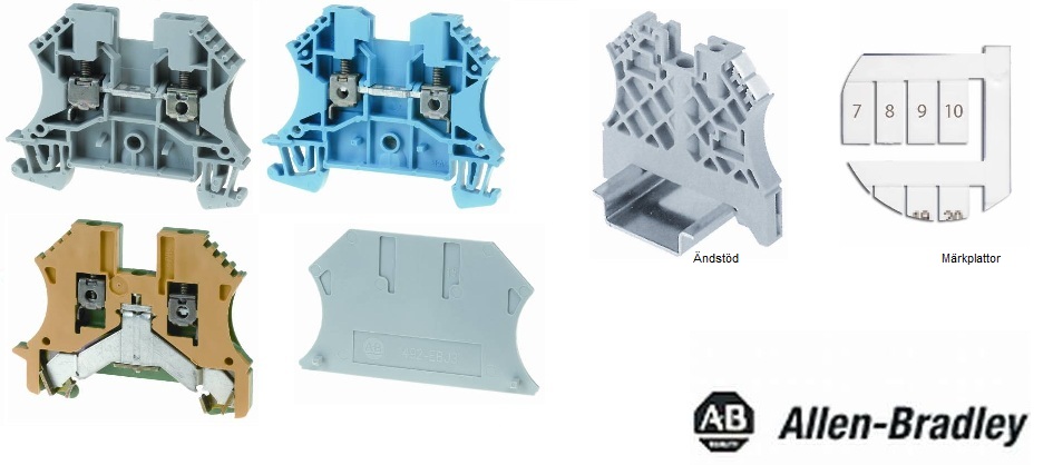

Hej
Jag funderar på vad som gäller när man måste skrva i el normalcentral? I min gammla central var det skravat med något som liknade sockerbitar, men det ser rätt fullt ut och är osäker på om man får skarva på det sättet nu? Såg att kjell och co hade en lösning som man kunde sätt direkt på din skenan antar att dom är okej att använda?
Sådana här blir snyggt:
Även toppklämmor av något slag är lämpligt att använda som dessa:
Wago 773

Jag brukar alltid skarva med skarvhylsor.
//Patrik
//Patrik
Man kanske ska skilja på skarvning t.ex. för att inkommande matning eller utgående ledare är för korta vid centralbyte då skarhylsor borde vara bäst, och för att (felaktigt) använda centralen som "kopplingsdosa" då sånadär länkade plintar , WAGO eller liknande borde vara bäst.
Kopplingsplintarna är nog också bra för att förgrena en inkommande matning till centralen och nästa central eller liknande.

Jag har inkommande PEN (EKKJ 3+1) skarvad med presshylsa, känns så där bra måste jag säga.
Frågan är dock om man kan göra något annat som är bättre/säkrare. Det blir ju ganska förödande om det släpper.
Vad skulle ni elektriker välja för skarvning av PEN?
