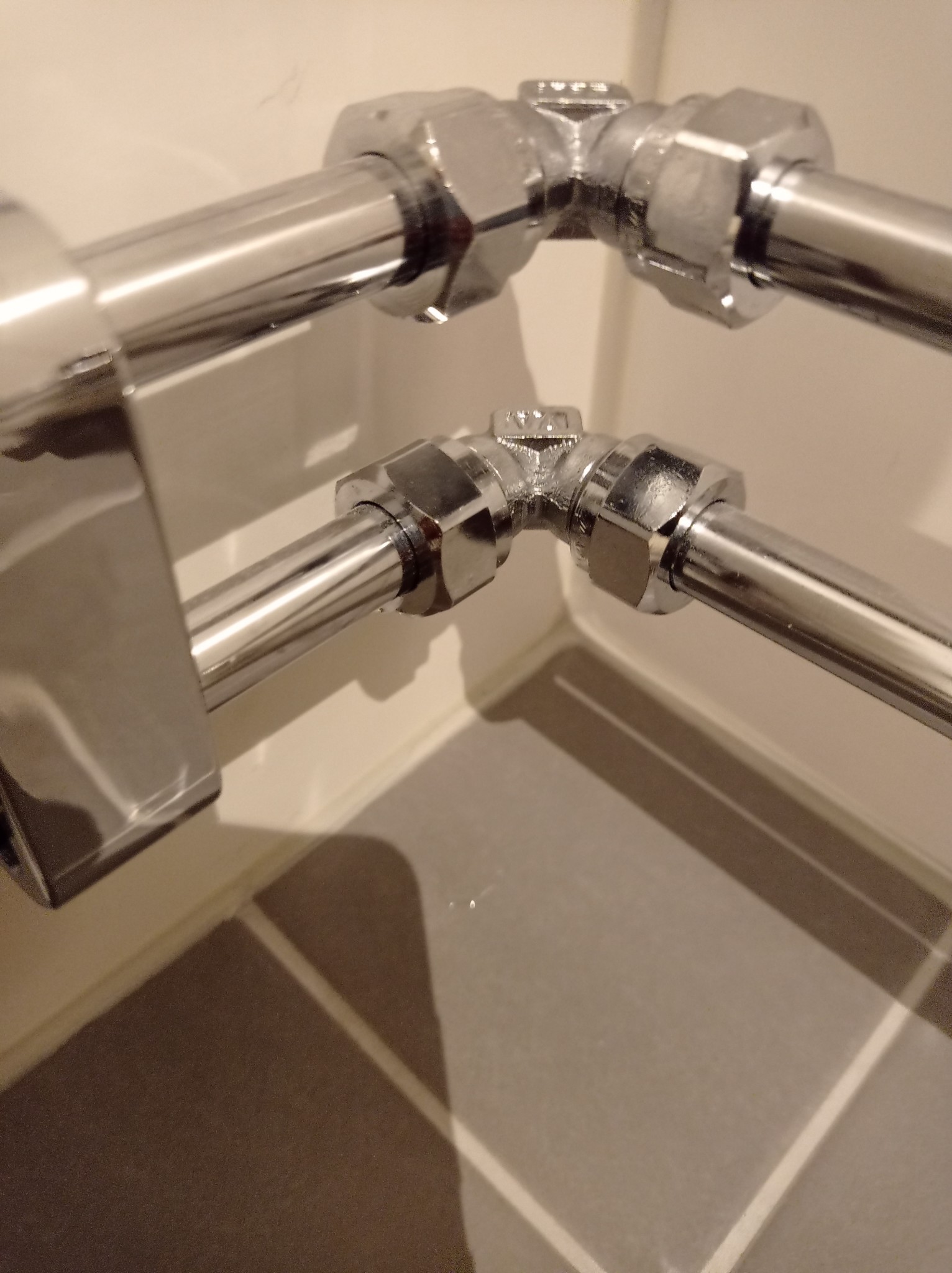

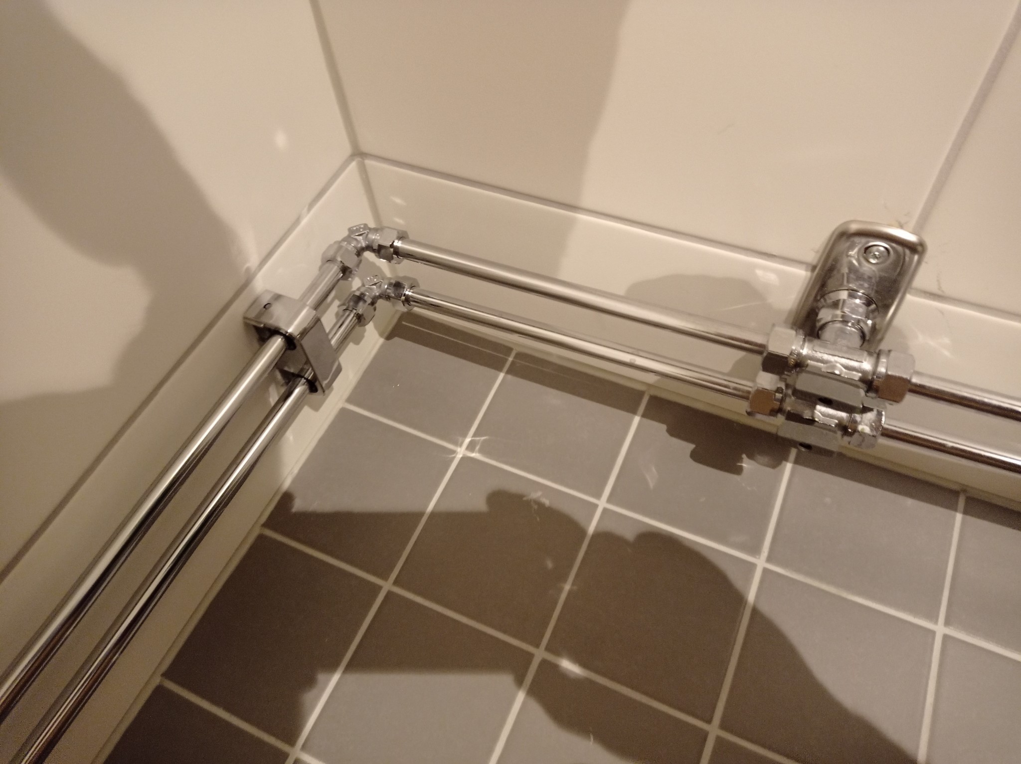

Upptäckt senaste dagarna att det droppar vatten från ett av de utåtdragna vattenrören i badrummet. Röret sitter runt ena hörnet i badrummet. Se bifogade bilder. Inga jättemängder, mer små droppar som man får torka upp emellanåt. När jag känner på rören verkar det som att det är i skarvarna vattnet kommer ifrån.
Nån som vet varför det helt plötsligt börjar läcka? Badrummet är ca 2 år gammalt.
Vad gör man åt det? Bara dra åt muttrarna?

Kan räcka att dra åt kopplingen ett kvarts varv. Om man inte monterat stödhylsa i röret så kommer kopplingen att krama ihop det mjuka röret så det börjar läcka.
Det är lite skumt att det börjat läcka efter så pass lång tid. Om det inte blir tätt efter att du dragit max ett halvt varv så tycker jag att du ska ta kontakt med en rörmokare så att du inte riskerar att kopplingen brister. Hon kommer förmodligen att plocka isär kopplingen. Kolla att det sitter stödhylsa, att allt är rent, saknar repor och så vidare. Eventuellt byter hon någon del.
Detta kan du så klart också göra själv om du är händig.
