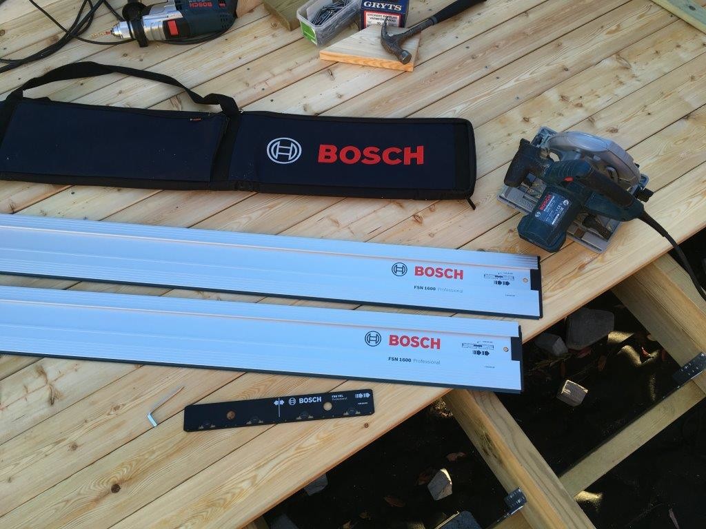

Nu har jag även fått de beställda styrskenorna: 2 st FSN1600, skarvbeslag, och bag. Jag tänkte lära mig använda skenor för sågning med att rensåga altantrallen vid frisen samt såga en del skivor, etc.
Det är nog bra att skaffa sig erfarenhet innan man går på mer avancerat/noggrant jobb som att rensåga stavparkett. Då kommer jag även skaffa mig bra sänksåg och bra överhandsfräs, men även där är det bra med erfarenhet innan man skaffar sig dyra verktyg och maskiner. Vi får se vilket märke/system det blir.
Bosch skenpaket, med två st 1600-skenor (med gummikantlister och plastkåpor för ändarna), skarvdel och bag, som finns hos t.ex. Axminster, verkar vara ett bra startpaket till hyfsat pris (nåja).
