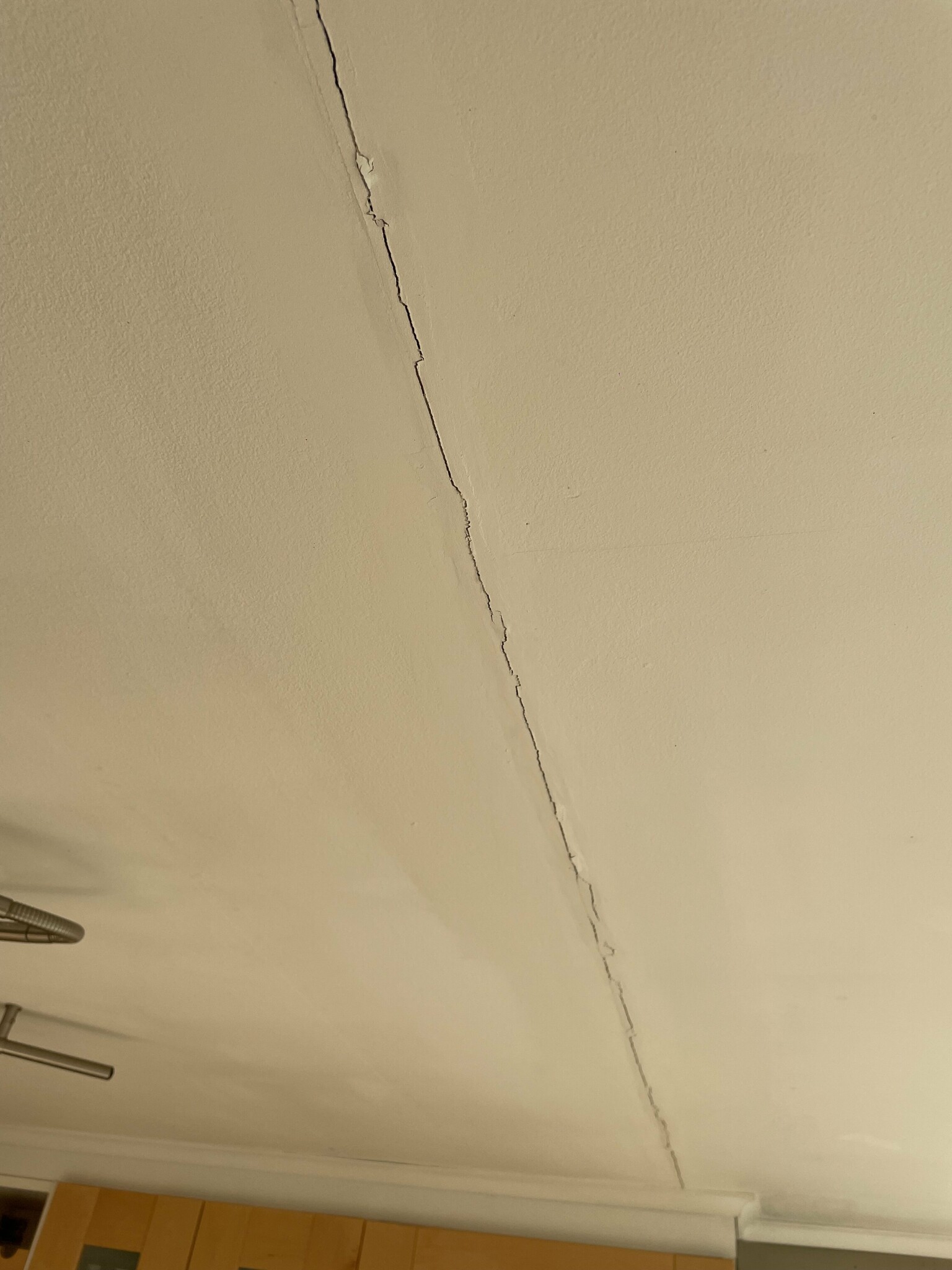

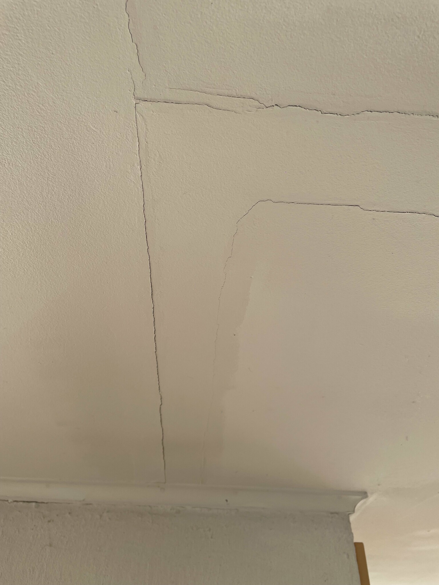

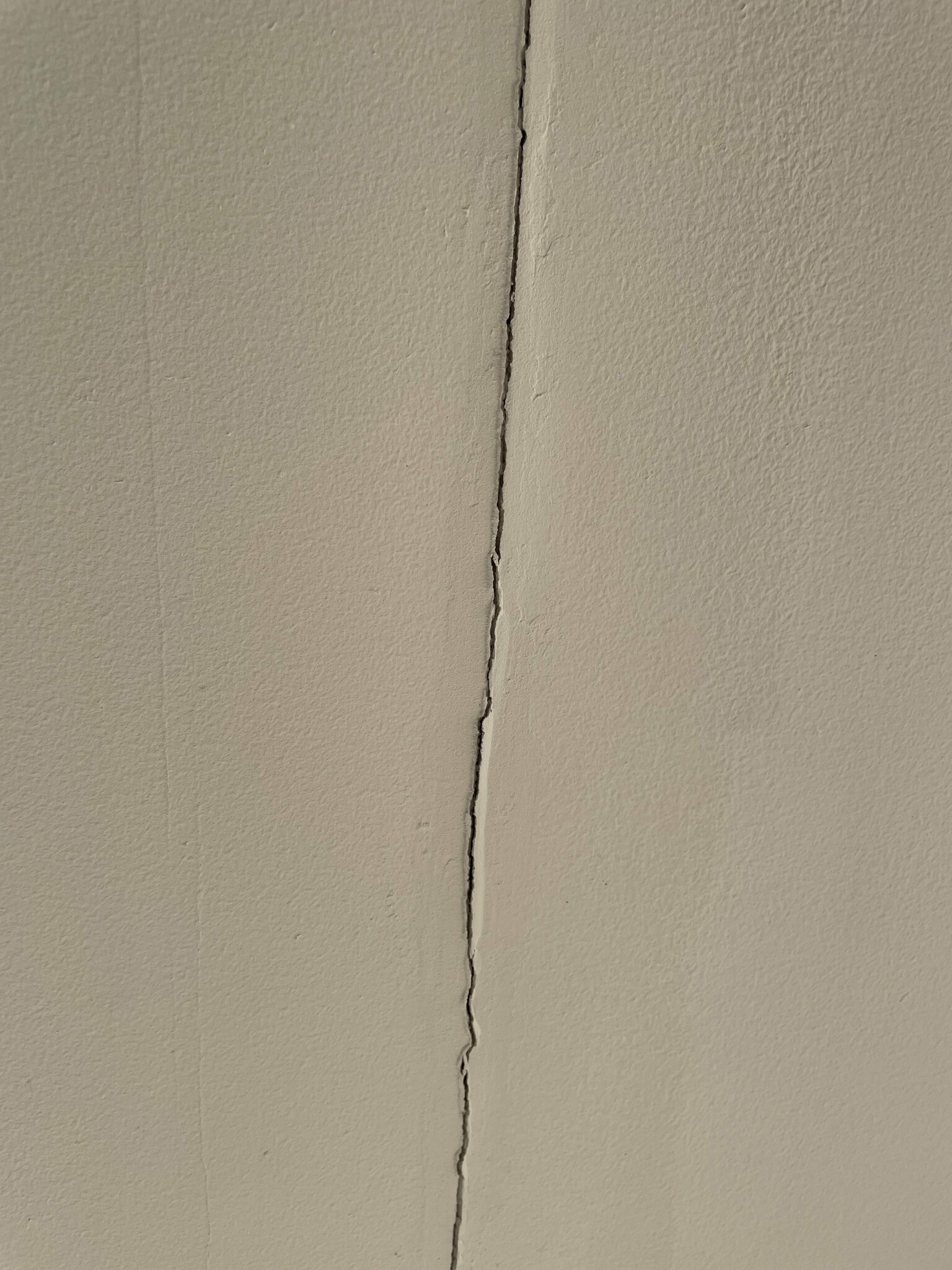

Hej alla spackel- o målarduktiga!
Mitt sommarhus är ursprungligen från 1967, och vi byggde ut för 20 år sedan.
Har djupa sprickor i tak där vi tog bort dörr/vägg där både gamla massonit alt spånplattor (tunna bruna) möter varandra och där vi byggde ut - massonit möter gips. Har lagat med remsa och sandspackel samt fyllde i med ngn slags fog. Det var tydligen inte rätt. Ser ut som kratrar …..
Såg att en ”spackel Fredrik” gett tips 2018 om s k handspackel (Alcro hand, scotte LH, dalapro Nova) och remsa som sätts med våtrumslim (i 2 olika svar).
Nu tänkte jag dock leja bort till målare. Han sa att ”masonit rör sig så mycket så han kunde inte garantera att det inte spricker igen”.
På ena bilden är det ”bara massonit” på andra bilden ”möter massonit gips”
Hans snickare föreslog sätta tunn skiva över hela taket, men jag tänker att det går att lösa med spackel OCH håller. Har målaren rätt?
Vad säger ni?
  • Sprickor i taket där gammal massonit och spånplattor möts, visar ojämn yta och tidigare reparationer på sommarhus från 1967.
  • Spricka i tak där massonit skarvas mot gips i sommarhus, synlig reparation med spackel och fog.
  • Djup spricka i taket där massonit och gips möts, med märkbara ojämnheter och tidigare lagningar synliga.
Han har väl rätt så långt att det inte alltid blir bra (rätt ofta) med träbaserade material. Men det vi ser på bilderna verkar vara skarvar som helt saknar remsa? Utan remsa så spricker det garanterat.

Har för mig jag satte ”rutig remsa” o massa spackel….men men: om sätta slät remsa med våtrumslim? och s k handspackel, är bäst metod?

Det finns bara ett sätt och gipsa hela ytan och sedan skarvspackla med pappersremsa i skarvarna..

Med hela ytan, Menar du hela taket eller lite brett över skarvarna?

Hela taket eller så får ni riva den delen som har masonit/träskivor, man gipsar inte över sprickor..

Masonitskivor är det bara glömma att fixa med remsor, gipsa över allt eller acceptera som det är.

Jag har spacklat över masonit, och det stämmer att det rör sig otroligt, men det funkar om det bara är masonit för det rör sig lika. Innan man lägger remsa behöver man dock skruva/spika längs skarvarna extra tätt. Men ligger det mot gips som rör sig olika då är det rätt omöjligt. Men om taket ser slätt ut och det bara är skarvarna som är problem, så kanske microlitfilt över allt? Om du lejer ut det så gör målarna det på nolltid, men själv behöver man vara minst 2 pers och kräver övning.

Är det dålig råspont innan masoniten el gipset så kan det spöka mycket också, då krävs det microlit.
