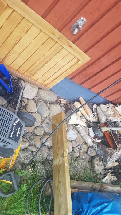

Har ca 5.50m där reglarna ska ligga, oftast svårt att få tag på den längden så hur skarvar jag bäst?

Fattas ju ca 40-50cm
Ska ut helt enkelt skruva en regel på väggen, kapa en stump på 100cm och skruva i bef regel?
Blir troligen någon form av utekök / bar längs den väggen så att skruvraderna avviker 45mm där spelar nog ingen roll
Eller hur hade nog gjort?
Ingen som har några idéer?
Köpa kortare och skarva tidigare?
Lägga ände mot ände över bärlinan?
Spelar nog ingen roll så länge du skarvar med ordentligt överlapp. Lägg helst skarven över stöd.

skarva stumt på den andra bärlinan från huset och sätt spikplåt över skarven
då får du rak skruvlinje

Ja så får det nog bli, efter lite städning :D, verkar bäst
Bara det finns lagom längder att köpa någonstans bara...
