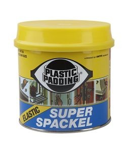

Dock fick jag fåtalet glipor mellan gammal och ny spånt på vissa ställen. Kan det gå snickra dit passbitar och slå in med trälim eller kommer det att bli sättningar? Finns det någon fog som är tillräckligt hård för en springa ca 2cm? Det får helst inte bli någon sättning efter att ytskiktet är lagt.
Kan sikaflex gå eller är det för mjukt? Gärna någon fogmassa som inte binder fukt.
Grundstött
· Halland
· 28 340 inlägg
Om det bara gäller att fylla upp för att få en hel yta för täckmaterialet (papp?) skulle jag nog använt detta
Härdar snabbt, sjunker inte och är lättarbetat.
Tejpa eller häfta fast en bit masonit eller papp under medan det härdar.
http://www.clasohlson.com/se/Elastic-Plastic-Padding/35-682
