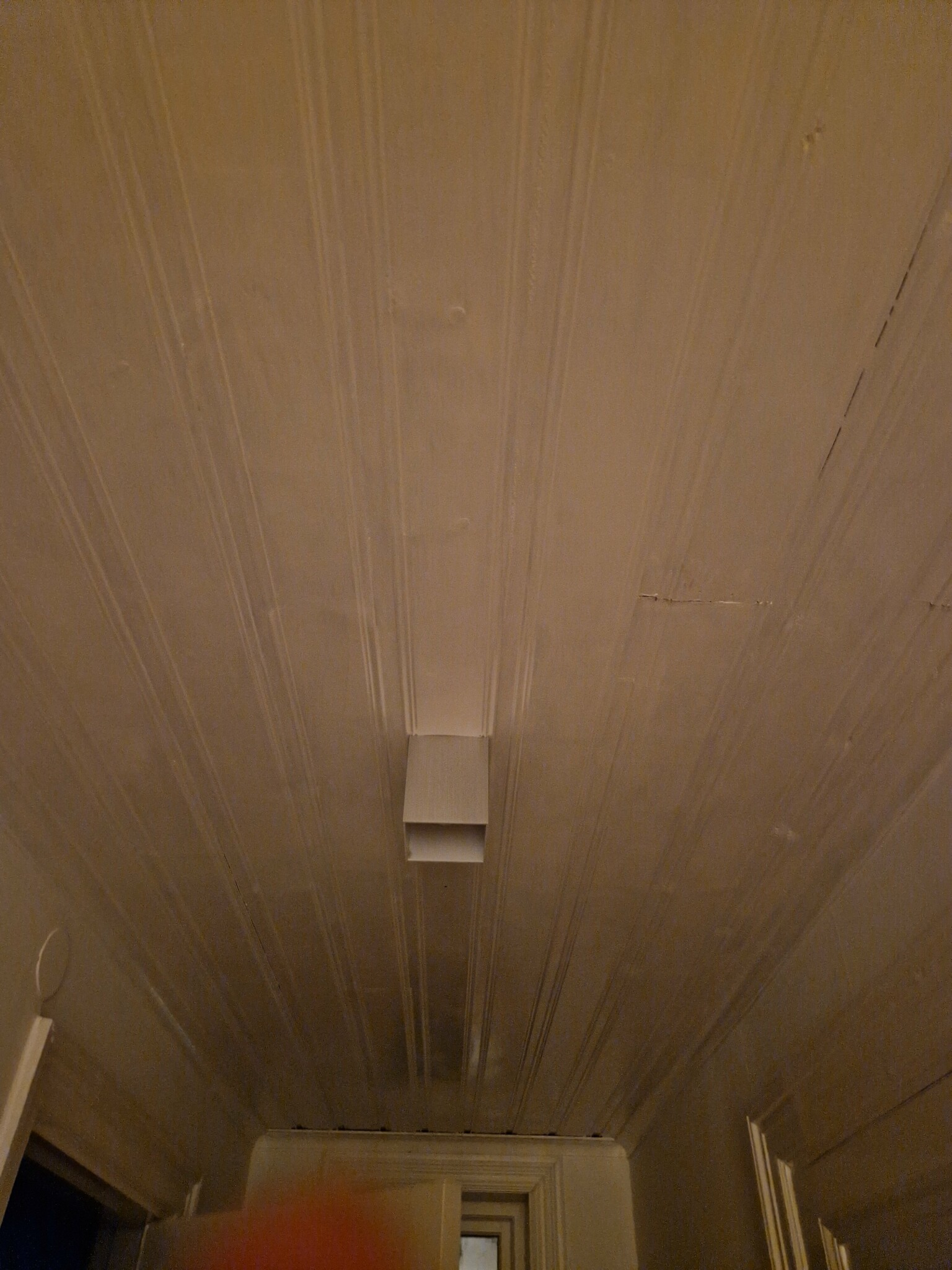

Bjerke88 Bjerke88 skrev:
Va dom ändspontade då?
Ja.
Düsseldorff
Tak med detaljer, lister och en ventilationskåpa, mörka fläckar, interiör, otydligt objekt i förgrunden.
Tak med diagonala paneler och lister, beige färg, diskret belysning, viss skuggbildning, en fläck nära mitten.

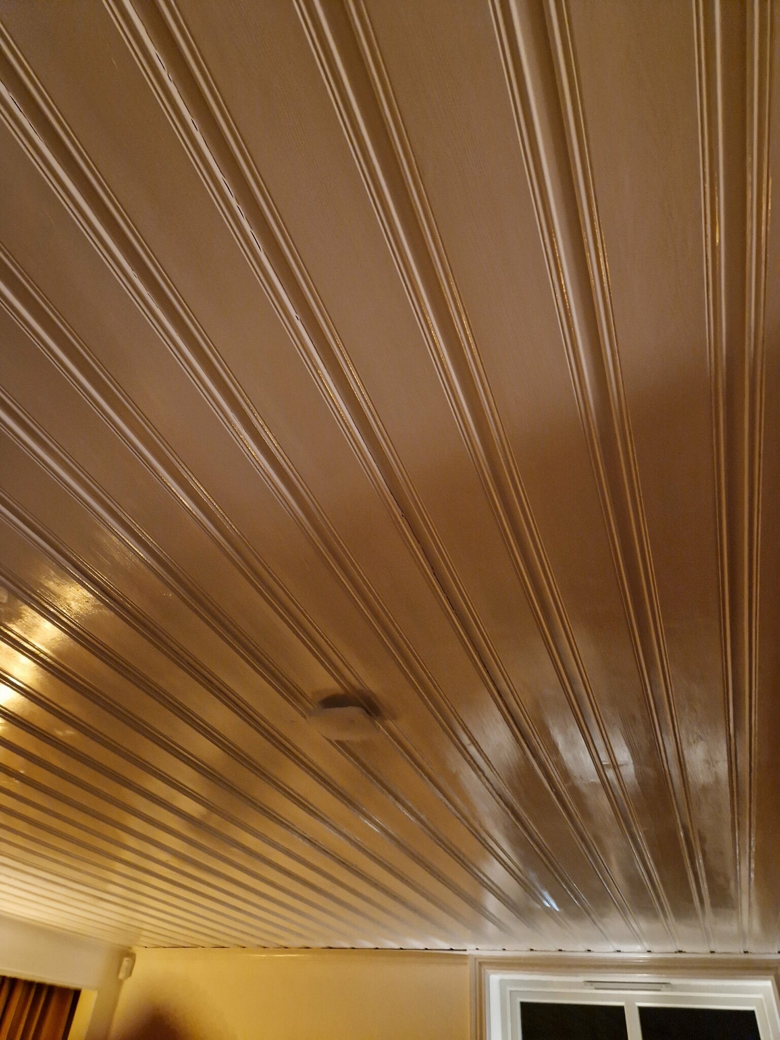

Düsseldorff Düsseldorff skrev:
[bild][bild]
Ser ju fint ut. På bild två ser jag inga skarvar. Kanske blir med skarvar ändå 🤔
har gjort ett tak med skarvar. panelskivan. efter tjugo år i mitt badrum syns inga skarvar än... men kanske kommer
Det är skarvar här och där men i och med att det är välgjort syns skarvarna inte.
Bjerke88
Finns ändspontad pärlspont? Aldrig hört talas om.
Men jag tror att du alltid kommer att se skarvarna. Inte för fuktrörligheten, den går mest tvärs fibrarna, knappt något alls längs med fibrarna. Utan för att brädorna kupar sig olika. Det kan vara värd att kolla att brädorna på varje sida om skarven har kärnvirke på samma sida så att dom kupar sig lika.
Det fanns i alla fall. Taket på bilderna jag visade ovan är ändspontat. Det är iofs inte pärlspont men liknande och över 100 år gammalt. På några ställen ser man ändskarvarna tydligt men de flesta behöver man släpljus för att se.
