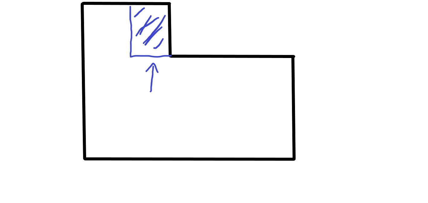

Skiss av ett rum med markerad blå del där nytt golv ska läggas och pil som visar gavelsidan på brädorna.
Det är i den blå delen nya golvet ska läggas.
General skarven blir inte så lång så det får jag leva med.
En list syns nog mer tänker jag.
Pilen visar vart gavel sidan på brädorna ligger.
Bäst blir kanske plywood samt att fräsa ett spår i gavlarna också så att gavlarna låser mot varandra lite med?

Eller så kapar man hela rätt av från hörnet till ytterväggen. Att skarva i parkett sådär med generalskarvar kommer se ut som ankskit. Beroende på vad du har för parkett givetvis. Men give it a try svårt att få det snyggt.
Kan ju inte var så många kvadrat att lägga i hela den nischen liksom.
