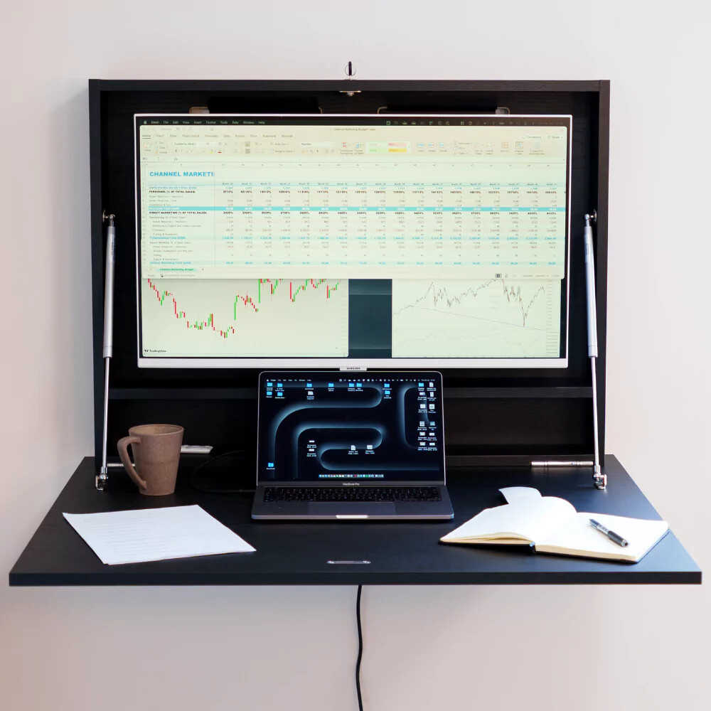

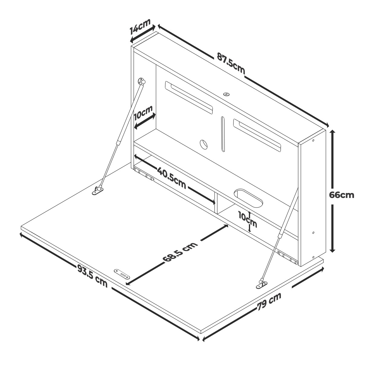

Jag håller på att bygga ett litet kompakt hemmakontor som går att gömma undan.
I detta behöver jag ha en skrivbordsyta/täcklock som är 79cm djup och 94cm bred, gärna i 18mm material.
Jag har sneglat mot Limfogskiva, men då de inte finns i 80 cm djup så måste jag limma ihop 2 st 400mm skivor för att få till djupet.
Jag var på en byggvaruhandel idag och skulle handla vanlig furu limfog, men fick kalla fötter. Det kändes som att 400mm skivorna redan hade bågnat lite, och när jag sedan limmar ihop två stycken så kanske de bågnar ännu mer?
Hur ska jag göra för att minimera risken att skivan bågnar när den blir så pass djup?
Ska jag välja EK istället då det är mer formstabilt?
Jag kan tyvärr inte gå upp till tex 28 mm skiva då det blir för tungt för konstruktionen.
Det företag jag tar inspiration från använder sig av 18mm spånskiva klädd med melamin, och de hävdar att den håller för ca 35 kg.
Tacksam för all hjälp och ideer jag kan få!
Skarvningen kommer ske med plugg och trälim.

Vad tror du om att använda plywood eller mdf/valchromat? Lätt, formstabilt och finns i tillräcklig storlek.
Man brukar göra två kilformade laxstjärtsspår på undersidan och kila in två narar som man bara kilar fast inte limmar.
